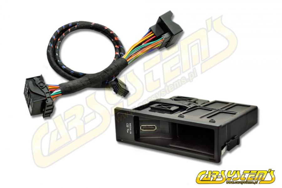

Are cineva asa ceva pe RNS 510? Functioneaza?
Ca sa functioneze RNS510 cu stick USB ai nevoie, pe langa acest adaptor atasat de tine in poza, si de media-in box:
Modificat de george99xxx
Adaptorul postat de @dori_x nu functioneaza cu ipod dock-ul montat din fabrica?
Pai nu merge...ar trebui un adaptor intr-o parte cu mufa mama de ipod iar in cealalta parte mufa mama USB...nu stiu daca exista asa ceva...asta daca vrei cumva ca la ipod-ul dock de fabrica vrei sa pui un stick USB.
in cazul meu a venit cu cablu pt iphone.
am cumparat cablu ca cel de mai sus si l-am schimbat,functioneaza perfect.
Pai da pentru ca tu in cotiera ai mufa MDI mama ca in poza atasata de mine,  @MirciuliK25 banuiesc ca are mufa dock tata de ipod sau iphone 4 pe 30 pini
da dar nu o am in cotiera e in torpedou ca poza de mai sus.

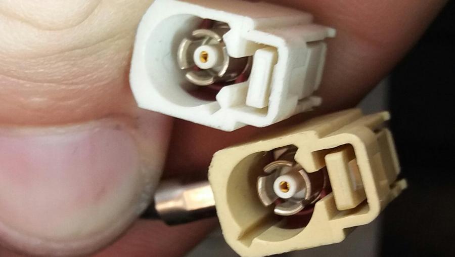

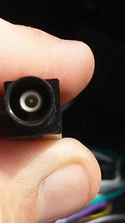

Salut. Passatul B6 pe care il detin a venit din Germania cu o unitate multimedia aftermarket care are unele probleme cu receptia semnalului radio, adica prinde posturi, dar fasaie frecvent. Am desfacut unitatea si am observat ca in spate sunt 2 mufe din pregatirea masinii (una bej si una alba), iar adaptorul antenei este legat doar la o mufa (parca cea bej). Din fabrica masina a fost echipata cu RCD300, iar acesta stiu ca are in spate locasuri pt fiecare mufa in parte. Intrebarea este: mufa cealalta (cea alba) are treaba tot cu semnalul radio si astfel trebuie adaptor de antena care sa se lege la ambele mufe? Multumesc anticipat!
Cumpara un adaptor.
Vicentiu1979
Dublu, nu?
Deocamdata am doar simplu (pt o singura mufa)
F l o r i n
da, unul cu splitter
@Vicentiu1979
Acu cativa ani sanatosi am lucrat pe timp de 6 ani la o firma care producea cablurile complete pentru skoda fabia si octavia. Din cate tin minte cablurile de antene, asa le ziceam noi, sunt mai multe deoarece se aliniau la optiunile masinii. Pentru radio ai doar 1 bucata si depinde ce fel de radio ai (DAB sau fara de ex, au antene diferite si ca urmare si mufele sunt diferite). Chiar daca ai mai multe cabluri pentru radio e folosit doar unul. Celalate cabluri sunt pentru antena GSM, antena GPS, Bluetooth, si dracu mai stie ce. Aveam modele de fabii care aveau 4 cabluri, una dubla si 2 cu mufe separate.
Deoarece indeplinesc functii diferite acesti conectori au codarile diferite, sa nu le poti amesteca intre ele. Ma refer la culoare si forma diferita a conturului interior/exterior. Daca te uiti bine la poza ta nu doar culoarea difera la cei doi connectori fakra.
Dupa codarea culorii tu ai bej si alb, daca tin bine minte albul e DAB activ (asta e radio) si bej e bluetooth (la care se connecteaza telefonul). Dar sunt sanse mari sa le incurc, sunt sigur ca poti gasi info pe gugal daca cauti "fakra color codes for VW"
Nu stiu exact cum sta treaba cu antenele radio la Passat B6-7-8 dar la B5-5.5 aveau antena activa, adica trebuia alimentata antena cu 12v pe firul de antena. Head Uniturile aftermarket nu fac treaba asta, trebuia pus un adaptor ieftin care "injecta" 12V pe firul de antena catre antena SI NU CATRE HU. Astea mai noi nu stiu cu cat se alimenteaza, daca se alimenteaza (teoretic da).
O zi faina si spor la treaba.
Respecte,
B.
EDIT: uite ca le-am nimerit ?
http://bleemoo.com/38-fakra-connector-color-code-release/fakra-connector-color-code-newfangled-representation-fakra-connectors-are-utilized-for-automotive-rf-solutions-and-provide-multiple-colors-key-codes-ease-of-final-assembly/
