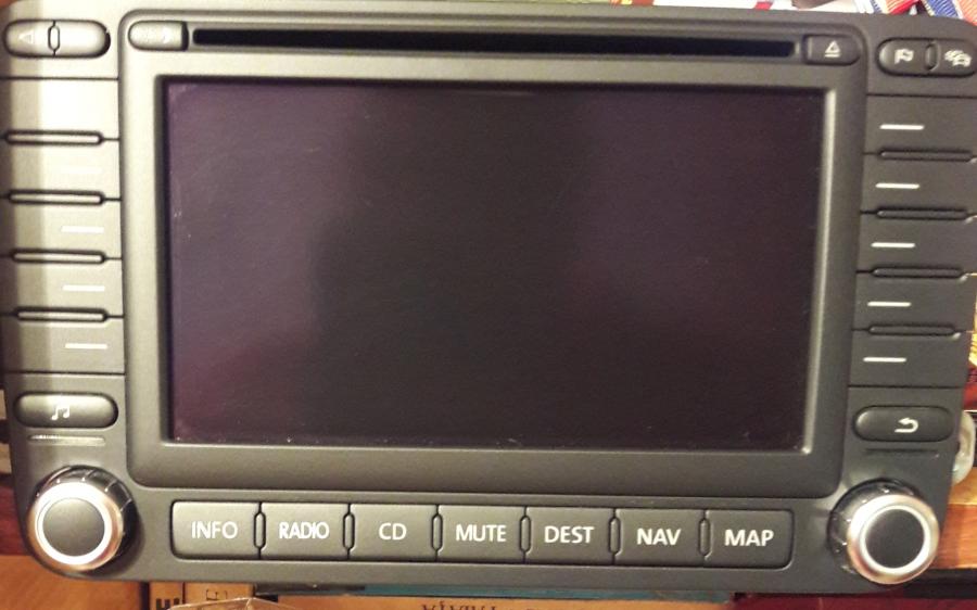

Am un RNS510 si incerc sa imi dau seama ce versiune este. Daca tin apasat pe Setup mai multe secunde, intra intr-un meniu unde imi apare FM, AM, DAB, nicidecum version info unde as putea vedea cea versiune este. Ce este de facut?
Probabil are un soft mai vechi si nu iti arata informatiile.
info le gasesti pe carcasa superioara a unitatii sau le gasesti cu vcds pe radio/navigation.
Ca sa le vezi trebuie sa ii faci update de soft.
ce versiune de harti ai instalate?
Sau inlocuit, cum a spus si Florin mai sus.

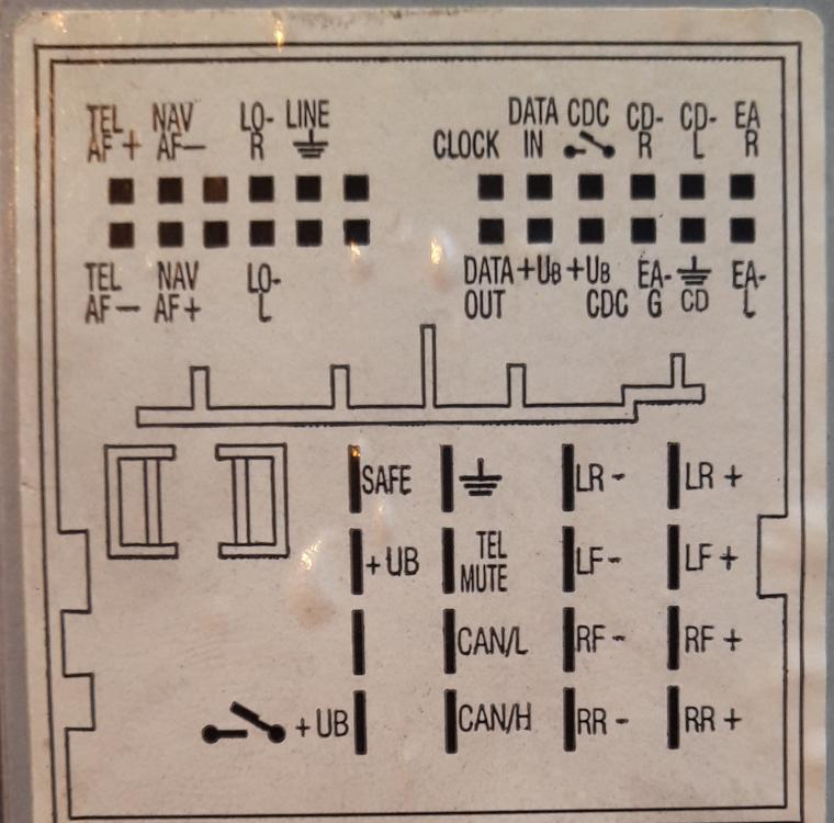

Buna seara, scriu primul post in acest forum cu o rugaminte. Imi poate identifica cineva in acest pinout care sunt pinii pentru +12v permanent si care sunt pentru +12v contact?
Va multumesc anticipat si imi cer scuze daca va deranjeaza postul meu.
Ai 2 alimentari permanente, SAFE Si UB , nu are plus dupa contact.

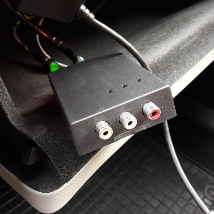

Pentru acest adaptor imi trebuiau infornatiile. In mufa 18 pini pentru semnal AV in mufa rca. Asa se poate pune orice pe rns2.
