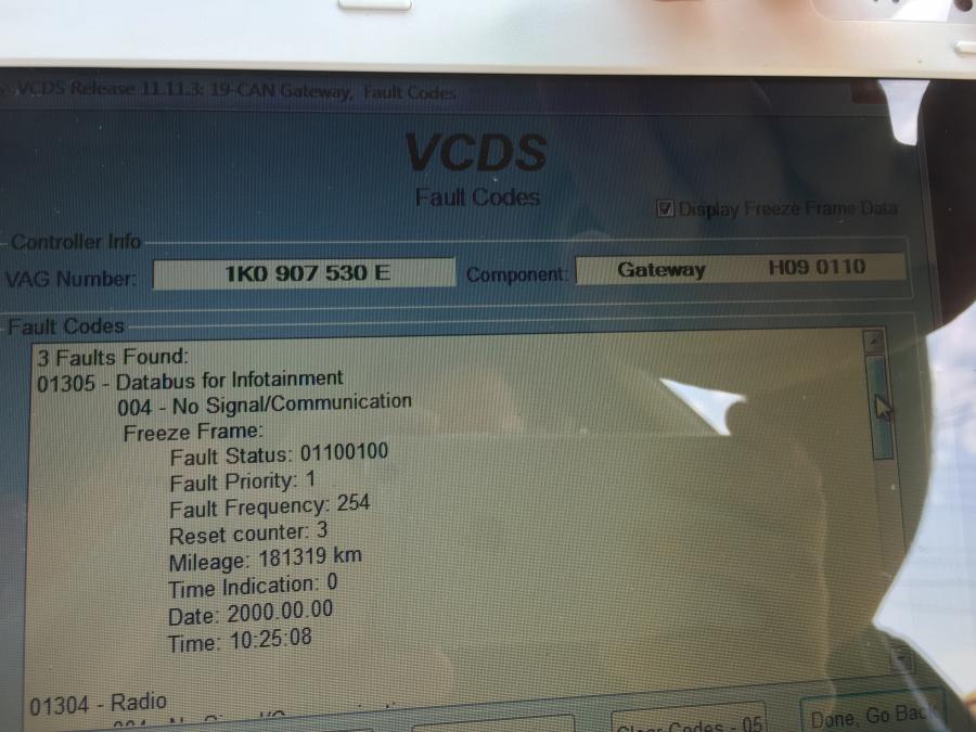

Este cineva din constanta sau din apropiere care poate face update la can gateway?  Asta este can-ul de pe masina mea,iar din cautari pe forum am inteles ca se poate poate face update.
