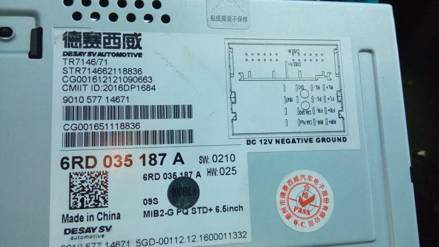

RCD 330 PLUS versiuni:
6RD035187A - fabricat de desay - nu suporta carplay
6RD035187A - noname- suporta update de fw pentru carplay DAR doar dupa ce se schimba placuta ram, procedura de schimb nu este una la indemana oricui, necesita scule si cunostinte de electronica plus ca exista un mare risc sa se distruga iremediabil toata placa de baza. Un alt dezavantaj este ca dupa update de fw anumite butoane vor executa alta functie decat cea inscrisa pe ele
6RD035187B - noname- este versiune cu CARPLAY nativ, de fabrica, cu butoanele corespunzatoare fiecarei functii. Dezavantaj - costul: dublu

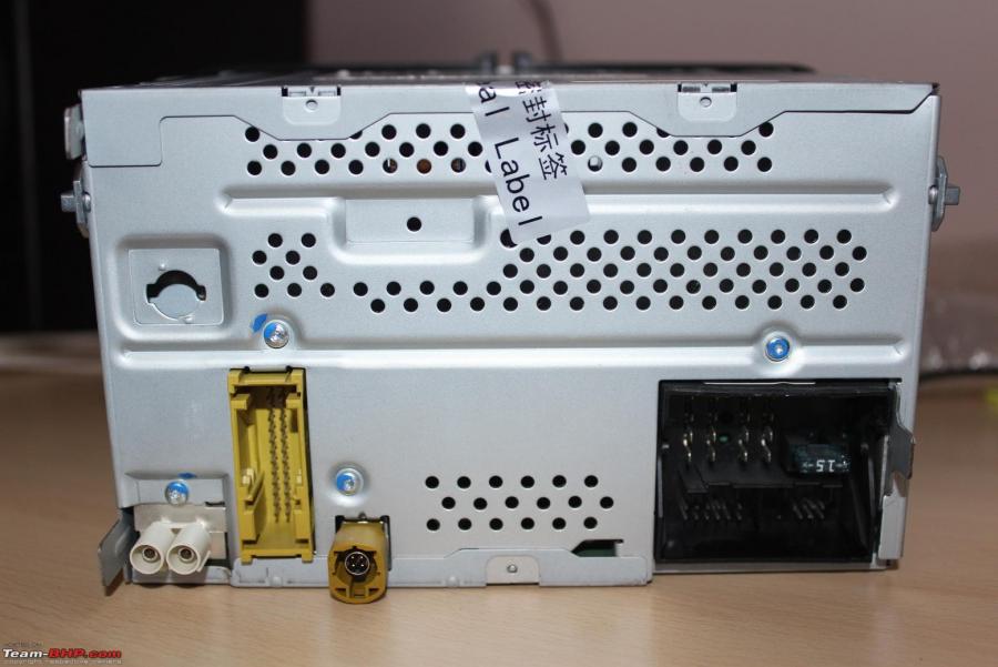

RCD 330 PLUS conectivitate RVC:
camera pentru 330 este una simpla de tip AV, sistemele anterioare de RCD/RNS (300/310/510) functioneaza cu camera tip RGB si conector de 26 pini.
workaround: convertor CVSB AV
Pot confirma ca varianta 6RD035187B NU intrerupe navigatia in mers, merge in paralel atat radio cat si carplay; lucruri care nu sunt posibile pe variantele inferioare.
Cu adaptorul asta va merge camera OEM din sigla pe RCD 330g Plus?
Modificat de mike.
DA, merge.
