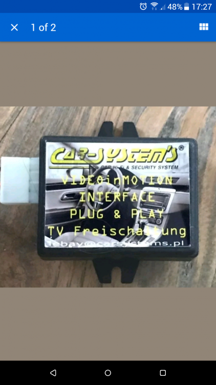

Astăzi mi-a ajuns o noua jucărie care împiedică playerul sa realizeze când mașina e în mișcare .
Am folosit navigația telefonului (sygic versiunea cea ieftină nu ce-a dedicata pentru asa ceva)YouTube,filme etc ,merge fără nici o problema.
Așadar pentru cine vrea ,se cheamă " video in motion " eu am cumpărat second-hand de pe eBay (10 euro plus transport)majoritatea sunt făcute pentru rns510 dar merge si pe rcd330g plus.Screenshot_20170405-172705.thumb.png.79b9a791d5887d3e013889a8737bba84.png
N-am gasit nici macar unul sub 100 EU, poti sa-mi dai un link te rog ?
http://www.ebay.de/itm/VW-Audi-Caraudio-Systems-TV-Free-Interface-TV-Freischaltung-TOP-/162454769256?hash=item25d30f0e68:g:cL0AAOSwa81XS06F
asta e la 50 de e
http://www.ebay.de/itm/TV-DVD-Video-Freischaltung-VW-MFD3-RNS510-RNS810-T5-Touran-Golf-6-Touareg-TOP-/142334311575?hash=item2123c93c97:g:2NIAAOSw4CFY4QLR
licitatia lu asta incepe de la 2 euro ,deci daca ai noroc poate o ei sub 10 euro
http://www.ebay.de/itm/TV-Freischaltung-TF-MFD2-fur-Audi-VW-Skoda-Canbus-Basis-fur-orig-Gerate-/172611705121?hash=item2830759921:g:600AAOSw9NdXvs91
asta vrea 49 de e
Toata chestia e de norocul tau,mai tot timpul apar licitati de genu trebuie sa urmaresti pe ebay ce si cum.
Sper ca se intelege de la sine nu am facut reclama incerc doar sa ajut colegu ,multam
