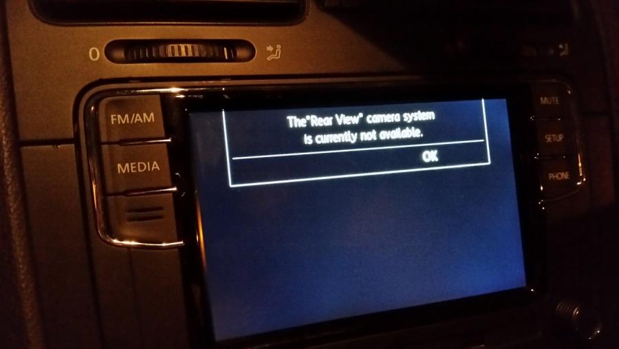

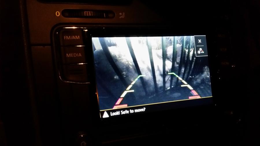

Salutare. MI-am cumparat un rcd 330 plus de pe aliexpres, l-am montat pe masina ( e ok, nu descarca bateria), apoi am montat camera pentru mansarier, am conectat-o la casetofon, dar problema e ca imi merge o singura data de la pornirea masinii. Si ca sa mearga iar trebuie scoasa cheia din contact si pornit iar. Are idee cineva ce ar putea fi?Atasez si poze
Schimba alimentarea de pe + marsalier pe un plus pe contact si vezi cum reactioneaza (poti sa iei plus de la bricheta spate, daca nu ma insel alimentarea de acolo este doar pe contact). Daca nici asa nu merge atunci mai sunt si alte solutii insa asta este cea mai la indemana. Asteptam feedback-ul tau dupa ce ai facut modificarea asta.
da, bricheta este pe contact - in functie de anul masinii, primele au pe direct. Poate verifica usor acest lucru....
Masina e un golf 5 2007, dar nu cred ca am bricheta spate.
Dar daca apas "x" in timp ce sunt in mansarier, si apoi decuplez viteza, merge cand pun iar in mansarier.
Modificat de danut z
Am montat si eu acest tip de aparat, iar ca rezolvare la problema asta trebuie sa apeși întâi pe acel X de pe imagine și apoi scoți maneta din marșalier
Am observat, daca apas "x" mai merge. acum cred ca poate e de la casetofon. Am vorbit cu chinezoiu de la care am cumparat si a zis ca imi trebuie un time relay/ adica un releu de timp
Si nu este mai simplu sa schimbi modul de alimentare?

Am sa schimb modul de alimentare si revin cu o parere. mersi
