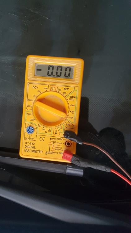

ieri am pus bateria la incarcat pana azi dimineata am legat multimetrul in serie mam asigurat sa aibe contact ft bun si rezultatul a fost dupa 1 minut cu masina inchisa a scazut la 0.07-0.08 iar dupa aproximativ 15 minute a scazut la 0.02.-0.03 apoi la scurt timp a scazut la 0.00 si foarte rar mai sarea la 0.01 ce parere aveti ?
Daca acestea sunt valorile adevarate, este ok
masina neatinsa 3 zile baterie masurata in seara asta si avea 12.61 v a pornit la sfert deci problema sa rezolvat
Inseamna ca ai rezolvat problema.

am rezolvat cu terminarea bateriei ..tras fir cu siguranta setariile raman ale playerului in momentul opririi motorului ,consum curent 0.0
