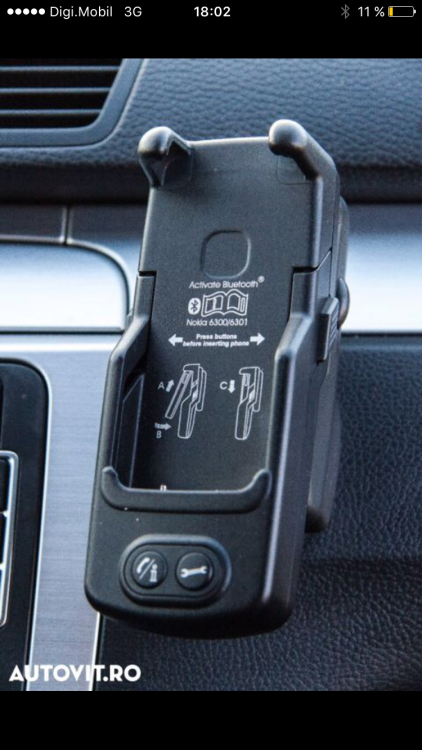

Ok , multumesc mult pentru raspunsuri. Mai am totusi o intrebare , rns 315 are bluetooth integrat, dar eu pe masina am acel suport de telefon cu bluetooth. Nu o sa apara probleme fara codare ? Sau o sa imi apara pe telefon 2 conexiuni separate si o aleg pe cea de la rns?
Nu iti apare ce sa alegi - daca vrei sa mergi pe conexiunea telefonului pe RNS315, trebuie dezactivat 77 din can gateway - si sa fie activata conexiunea BT in RNS 315.
Daca vrei sa mergi pe cea de la RNS, trebuie sa rutezi firele de la microfon, de la modulul de sub scaun la RNS - in mufa acestuia

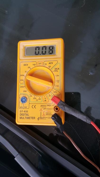

am rezolvat cu eroarea acuma am verificat consumul si uite poza ce parere aveti de consu in stend by cu masina inchisa
poza e facuta dupa 3 minute de la inchiderea masinii din telecomanda
tot e mare.... nu scade mai mult de atat ?
unde era problema, in cazul tau ?
Cam mare. Dublu fata de maximul admis.
eu cred ca nu e bun multimetrul acesta ori is prea subtiri firele de la el  cateodata cand nu face destul contact la borna nu scade sub 1.6 amperi si se aude cum ticaie un releu ca si cum nu ar lasa sa intre canul in hibernare dar daca il tin apasat pe borna nu mai suna releul si scade la 0.08 cat lam putut tine vreo 3 minute
ar fi de cauza multimetrul foarte slab sau nu ce ziceti
incearca sa asiguri contact perfect, anselor aparatului
inteleg ideea dar care ai fi buba am un multimetru de 2 lei fire pe el ft subtiri zici ca is castile de la in telefon firele cand inchid masina cu multimetrul legat in serie se aude cand canul vrea sa intre in sleep iar un modul ticaie si nu il lasa in schimb cand pun borna si o inchid nu mai ticaie nimica de aceea am dilema asupra multimetrului prea slab, zero calitate si nu trece destul curent prin el cand apas inchiderea si acel modul nu lasa canul sa intre in hibernare deja nu mai stiu ce sa cred am masurat si bateria avea 12,45 v de aseara am puso pe redresor  desi avea 12,45 v nu mi se parea ca invarte destul de bine cand am pornit masina cu ea...vedem astazi ce se va intampla cand ajung la garaj

nu miam dat seama nici eu am rezolvat cu vcds ul toate erorile in afara de: aux, telefone si imi da un cablu de la antena nu stiu dc ca ambele is conectate la rcd510, cred ca problema e multimetrul o data imi arata 1.65 amperi dupa inchidere si ticaie releul  in schim daca il tin cu mana pe borna si il inchid apare 0.08 in 2 min mai mult nu am avut rabdare sa il tin ca daca prind doar cu ceva de borna bateriei nu vrea sa functioneze ori nu face destul contact nu mai stiu ce sa cred....
masoara cu un aparat ca lumea si asteapta 10 minute.
Nu se aude can-ul, ca acesta nu are nimic in el, ce poate sa ticaie - se aude modulul confort, cel mai probabil.
verifica prin eliminarea diverselor module - incepi cu usile - scoate mufele din stalpi, etc.
Daca multimetrul nu e ok, te chinui degeaba.
Tot asa, te chinui degeaba la codari, ca nu de la este ele.
