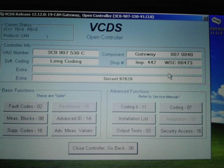

am un passat b6 din 2006 si am achizitionat un RCD 310 si vad ca in aceste 2 zile inca nu mi-a papat curent eu am CAN   3C0 907 530 C...explicatie ?
mai lasa-l cateva zile.... sau masoara consumul de curent in stand by.
Buna seara. Din pacate can-ul dvs nu este compatibil cu rcd310( sau alte casetofoane mai noi de 2009). Am un can mai ieftin(la 300lei), terminatia E care cel mai important lucru are S-ul 0080. Minimul pentru a nu descarca bateria trebuie S0079. Dupa ce il schimbati puteti sta linistit ca nu va mai descarca bateria. Da, canul cu terminatia E este pentru Passat. Piesa este noua, cu factura si garantie. Nu influenteaza pilotul automat.
...o scurta conversatie cu cineva care imi ofera acel CAN ce sa fac ?

am schimbat  un rcd 310 cu un rns 510 si raman fara baterie, pana sa fac schimbarea nu am avut probleme , masina este an 2009 am can cu terminatia L   care sa fie cauza???
Modificat de felix_ro1
Poate fi si o coincindenta. Dute la un electrician sa iti masoare consumul real fe curent
am fost de am masurat  consumul cu masina incuiata si a reiesit ca am un consumator..a inlaturat siguranta de la rns si a scazut consumul
Modificat de R_a_z_v_a_n
Renunța la QUOTE.
Da deci sunt fericitul castigator unei porniri cu cleste . Ma lasat fara curent RMS 310 . Cine ma ajuta cu un can gateway :) Pasat b6 an 2006. Al meu este 3C0 907 530 C :(
