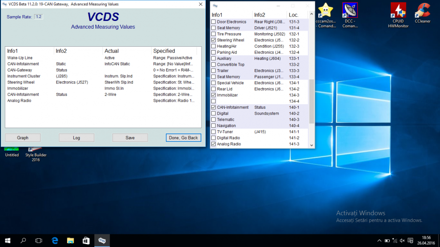

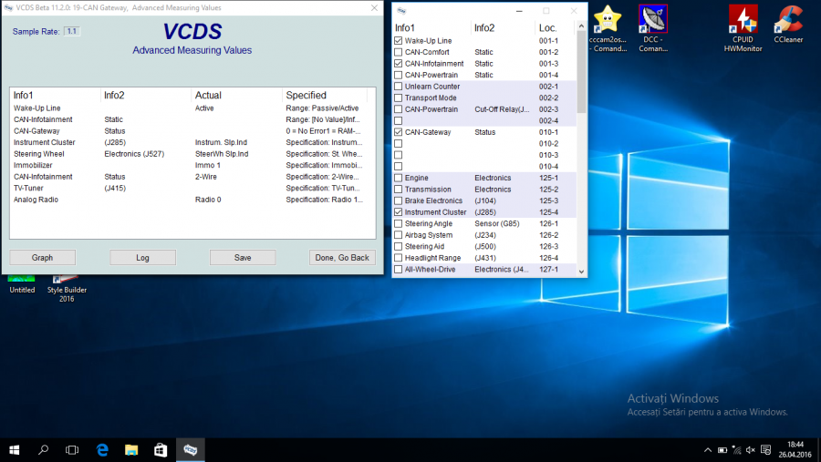

Dupa diagnozele facute azi, am ajuns la concluzia ca debifarea casutei radio din gateway list a dus la descarcarea bateriei. Maine dimineata o sa sa vad sigur daca am dreptate. Am facut urmatoarele print screenuri:
1.  - 56 Radio apare in gateway list , contact pus
2 - 56 radio apare in gateway list, fara cheie in contact , usile incuiate din telecomanda ( aprox. 20 sec. dupa inchidere)
3.  - 56 Radio nu apare in gateway list , contact pus
4 - 56 radio nu apare in gateway list, fara cheie in contact , usile incuiate din telecomanda ( aprox. 20 sec. dupa inchidere)
Se vede cum in foto 4 mai multe canale de comunicare raman deschise. Asa ca am lasat modulul radio in gateway list, cu erorile de rigoare la diagnoza. Dimineata o sa vad daca mai porneste sau nu.
