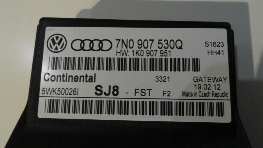

ptr. un upgrade de la rcd 500 la rns 315 este bun can-ul asta? este de pe un golf 6.
al meu care il am pe masina este un C.
multumesc
Modificat de mary78
Nu poti sa pui can de golf pe passat, iar la canul tau merge facut update.

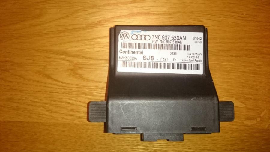

nu pot sa fac update ca nu sunt in Romania, dar trebuie sa schimb can-ul, si tot caut pe ebay si nu sunt sigur ce sa aleg.
Alege unul de passat.
asta este de passat b7, este bun?
ok mersi , Bundy.

mary78 - Nu merge canul de B7 pe B6!! Cauta strict canuri care incep cu 3C0
scorpionul - poti monta
pffff, si deja l-am comandat....esti sigur?
