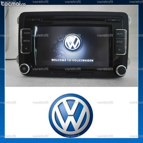

am citit maginile anterioare,dar nu s-a discutat despre original si replica.
cineva zicea ca delphi produceau ptr pta din America si Blaupunkt pentru Europa...si ca sunt probleme cu semnalul radio etc.
Am vazut ca sunt 2 modele:
1.cu butoane sagetele jos asa:post-124095-0-80544300-1415607690_thumb.
2.cu butonul de setup jos asa:post-124095-0-33347200-1415607697_thumb.
Care este diferenta intre cele 2 unitati,diferenta intre ele fiind de 100 lei,nu se spacifica producatorul si am observat ca la unele sd-ul are capacit max de 32gb altele de 2gb.
Momentan nu am senzori de parcare,dar sunt interesat sa imi pun si sa se poate afisa pe ecran.
Masina nu este dotata cu modul bluetooth deci nu o sa fie necasara afisarea pe ecran.
Am inteles ca modele fabricate incepand cu 2008 au CGW model mai nou,nu am interfata necesara ca sa citesc modelul exact.
Se poate afla dupa seria de sasiu?

diferenta intre cele doua unitati
- nr.1 - este noua, fabricata in China pentru masinile de pe piata asiatica - nu stie de RDS si modul BT premium - pentru telefon
- nr. 2 - este SH (banuiesc), pentru Europa, are RDS si o sa stie si de BT premium, daca vei instala asa ceva pe masina.....
