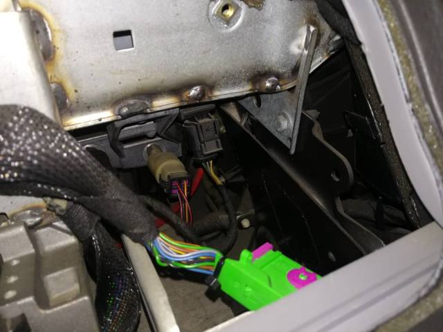

intentia este buna ...dar nu asta e problema lui ,problema lui consta in demontarea bordului si stransi (curatati ) bine pinii din mufa verde 2 si 17 respectiv fir negru si fir verde rasucit si apoi facuta aceasi operatiune pe bobina de citire de pe butucul contactului ,firele sunt aceleasi :251: paul ffb daca stii sa faci ceea ce am zis te scapa de dat pe la vreun service minim 150 lei! si ca sa fii sigur ca am dreptate pune un tester pe ea si o sa ai 2 coduri de eroare : pe motor "blocat prin immo" si pe bord "bobina citire semnal prea mic" :P

sub bord sau mai exact sub comutatorul de faruri este prins imobox-ul cu 2 holsuruburi se scoate mufa afara (aia semiovala) se curata pinii (sau se strang putin) apoi pt siguranta mai dati un spray de contact si va merge 100% ,acest fenomen se intampla deoarece la transmiterea impulsurilor spre bobina cititoare este foarte inalta si in loc de 400 de impulsuri ajung doar 300 (asta era un exemplu :blink: )
operatia este foarte simpla si te scapa de dat milioane la service ;)
ps la tine nu este defecta bobina fiindca este turnata cu cablu cu tot si are doar acea mufa cum am zis mai sus.
Te rog mult, se poate o poza sau o schema, poate o indicatie mai detaliata, ca beleaua asta ma enerveaza din ce in ce mai tare.
M-am uitat, dar nu am vazut nimic care sa corespunda descrierii.
Multumesc mult.
Salut. Degeaba il cauti acolo, pentru ca el nu exista. La modelul de mai sus (B4) imobilizarea este externa si este pozitionat unde a zis vioelectric. La tine este in instrumentele de bord.Tu ai 2 mufe, una pe bobina cititoare si una ce intra in bord, strange papucii in amandoua mufele , readapteaza cheile si se rezolva. ;)
