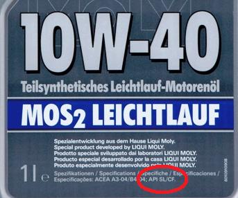

De Liqui Moly am parere foarte buna, insa Liqui-Moly Synthoil Racetech GT1 10W-60 nu are norma de ulei VW necesara motorului tau. Sau participi la concursuri si nu conteaza ca repari motorul dupa fiecare competitie?
Pai la uleiurile astea "atipice" sa zicem cum e si Racetech sau Mos2 de care bag eu in 1.8T nu o sa vezi nici o aprobare VW sau a altei marci. Caz in care se urmeaza specificatiile API.

Tocmai din aceasta cauza am si intrebat.Il pot folosi la acest motor ?
Eu am RaceTech 10W-60 momentan si sunt super multumit. :)

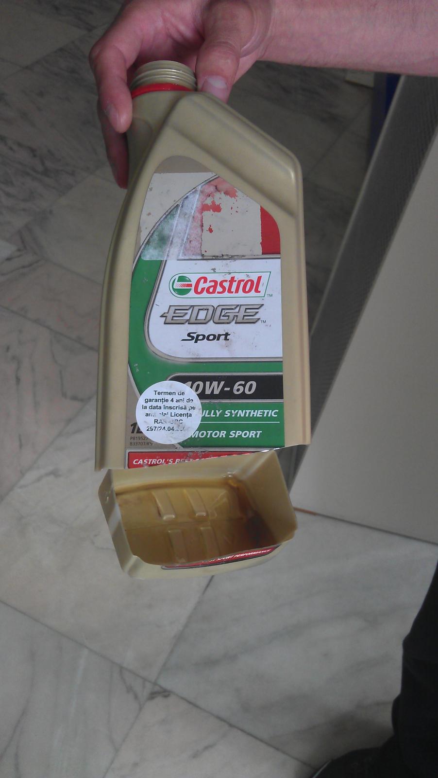

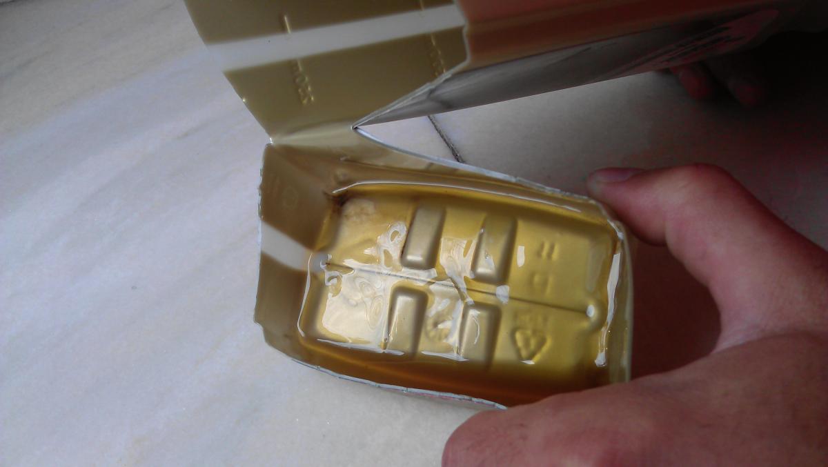

Pentru ca tot am postat negativ fata de Castrol in general(desi eu am patit-o cu Edge 10W-60), revin de aceasta data cu dovezi:
mâzgă in coltul din staga sus al bidonului in prima poza, iar in cea de a doua poza in partea dreapta.
Desi in poze nu se vede prea bine, in realitate in schimb, era o "priveliste" de nedescris: dâre de mâzgă se intindeau odata cu uleiul.
Sunt asa dezamagit de Castrol(desi am fost avertizat), incat, momentan, decat sa bag Castrol in motorul meu, mai bine bag Cepsa.
Asta e păţania/părerea mea, nu trebuie luata ca o antireclama. Sper sa fie in ajutorul vostru/nostru, al tuturor.
