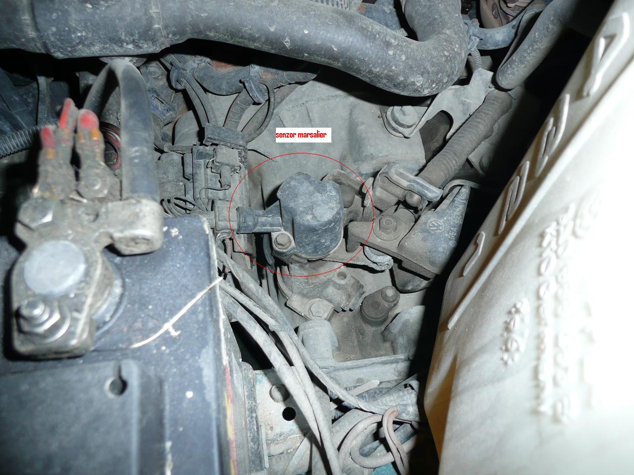

Imi poate spune si mie cineva unde este contactul de marsarier la passat B3?L-am cautat ieri si nu l-am gasit....Nu-mi merge becul corespunzator din spatele masinii.Multumesc anticipat!
buna intrebare, mie imi merge cand il taie capu`, in general, la 15-20 de secunde dupa ce intra in marsarier!
sub masina pe cutia de viteze.....cum te uiti la motor undeva in partea dreapta(daca mai tin minte bine) daca nu uita-te pe partea stanga tot pe cutia de viteze...e ca un bulb care la capat are un fir...desfa firele si fa un scurt pe ele sa vezi daca se aprinde becu de la marsarier sau nu...si dupa aia incearca sa degresezi mufele pt ca s-ar putea ca din cauza murdariei sa nu mai faca contact calumea....
Senzorul e situat pe cutie pe selectorul de viteze.

se poate schimba usor sau trebuie mers la mecanic? poate pune cineva poza cu locatia? multumesc

  On 14.09.2010 at 17:38, cristi-bv a scris:
Salut...am si eu o problema cu gasirea contactului de marsarier la un passat 1.9 tdi 2002 .multumesc.
Intreaba in topicul unde se discuta de passat B5,5.  Este pe cutia de viteze.
