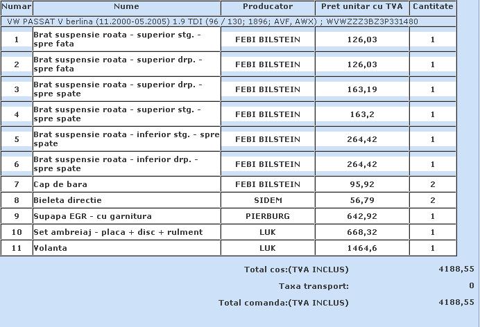

Mi-au facut cei de la autokarma o oferta de preturi pentru piese... ce spuneti? Cred ca placa de presiune si discul de la ambreiaj le schimb la VW (la oferta aia de 117 ron fara tva daca am piesele originale) ... EGR-ul il curat, nu-l mai schimb. Raman celalalte, care ajung undeva la ~3000 ron.
Sau alta varianta care ma gandeam e sa las ambreiajul pentru la vara (atata timp cat cupleaza, decupleaza, mai merge ... ce se poate buli mai rau de atat?) si sa schimb doar bratele (care zic eu ca sunt importante) si bieletele cu capetele de bare care ajung la ~1300 ron piesele + manopera .. sa zic 2000 ron in total
Le-as schimba pe toate acum, dar am cam ramas fara fonduri dupa achizitionare si inmatriculare.. si as repara-o treptat :Driver:
Modificat de Alungatu
Deci nu stie nimeni nimic despre piese .. OK .. o sa comand pana la urma bratele, Febi Bilstein, bieletele si capetele de bara.
Preturile sunt ok - pentru Febi. Pe original, masina e e chipata cu TRW sau Loemforder.
Ins Febi sunt net inferioare la capitolul bucse din cate am auzit de la mai multi mecanici
