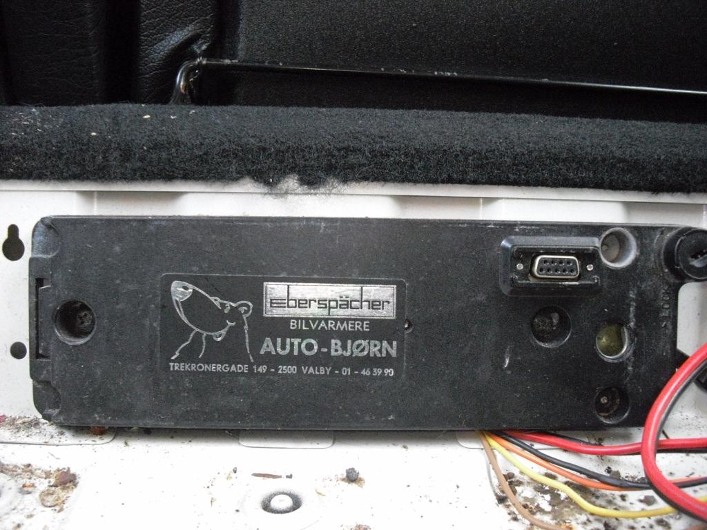

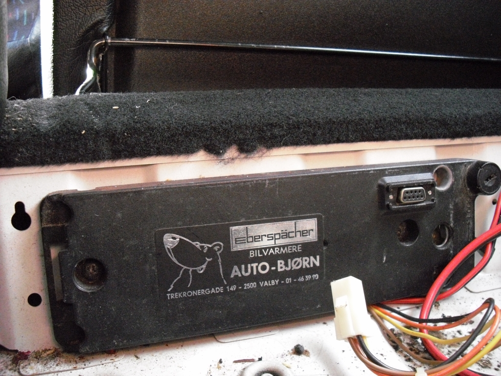

Se pare ca eu am un sistem de incalzire suplimentar in Golful meu, dar de care nu sunt convins ca merge. Este pozitionat sub bancheta spate.
Aici in Dk sunt foarte intalnite aceste sisteme, anotimpul rece tinand cam 5 luni. :) Temperaturile nu sunt mai scazute decat in Ro, dar am vazut ca si in zilele noastre chiar si la masinile noi, aici exista un pachet optional numit "DK-pakke". Cu mici variatiuni acest pachet contine pe langa tratamentul anticoroziv al sasiului si faza scurta automata, care este o chestie ce tine de respectarea legii (asa am si eu pe a mea - cand comutatorul farurilor este pe pozitia 0 si am contactul pus, faza scurta este aprinsa), mai multe chestii incalzite: oglinzi, duze parbriz, scaune fata si un sistem suplimentar de incalzire al motorului si al cabinei.
Sistemul din masina mea nu cred ca mai functioneaza sau nu stiu eu sa-l pun in functiune. Nu am nici o telecomanda la el. Se poate vedea in pozele de mai jos cum arata - cred ca e doar panoul de comanda sau asa ceva. Are o mufa cu 4 pini care nu e conectata la nimic si din el mai ies inca doua fire (rosu si negru) care o iau pe sub bancheta, intra in pragul din dreapta si se duc undeva in bord (posibil chiar in compartimentul motor).
Pe panou se mai afla o mufa serial, un orificiu in care presupun ca trebuie sa intre un fel de conducta/furtun (pentru ca are si un dispozitiv de blocare a presupusei conducte in panou). Mai e si un abdtibild pe care scrie numele firmei producatoare si adresa. Bilvarmere inseamna "incalzire pentru masina".
Nu am studiat problema prea mult dar cand am pliat bancheta odata am observat cutiuta asta. Pe la motor nu observ nimic ce ar semana cu ce am vazut pe net ca ar fi Webasto. Se pare ca Webasto nu e singurul producator de astfel de sisteme, al meu fiind Eberspacher. Am observat pe site ca exista doua tipuri de produse, unul care incalzeste aerul in masina si altul care incalzeste apa de la motor. Nu stiu de care am eu si nici cum functioneaza.
In cazul in care vi se pare interesant, astept pareri din partea voastra.
cred ca in mod normal acolo la mufa aia seriala se conecteaza panoul de comanda(butonul cu reglarea temp.)
dar nu poti sa te uiti in partea cealalta de bancheta?
nu se vede o teava de aluminiu care tre sa iese afara din masina (aia fiind evacuarea gazelor) sau o teava de alimentare(in mod normal foloseste combustibil din rezervor pt functionare) sau un ventilator(pt raspandirea aerului cald in masina)
Ma uit maine dimineata si va zic exact daca panoul are vreo conducta conectata.

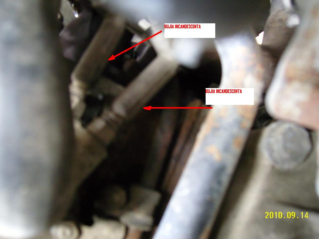

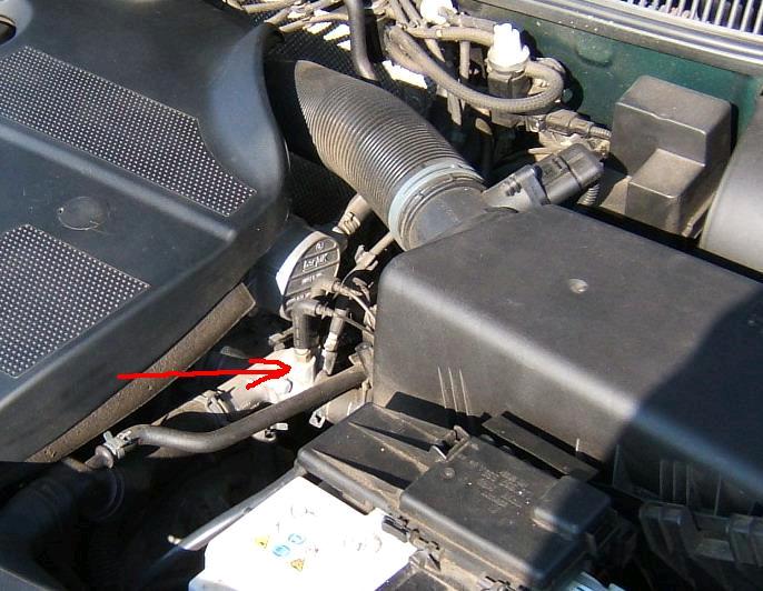

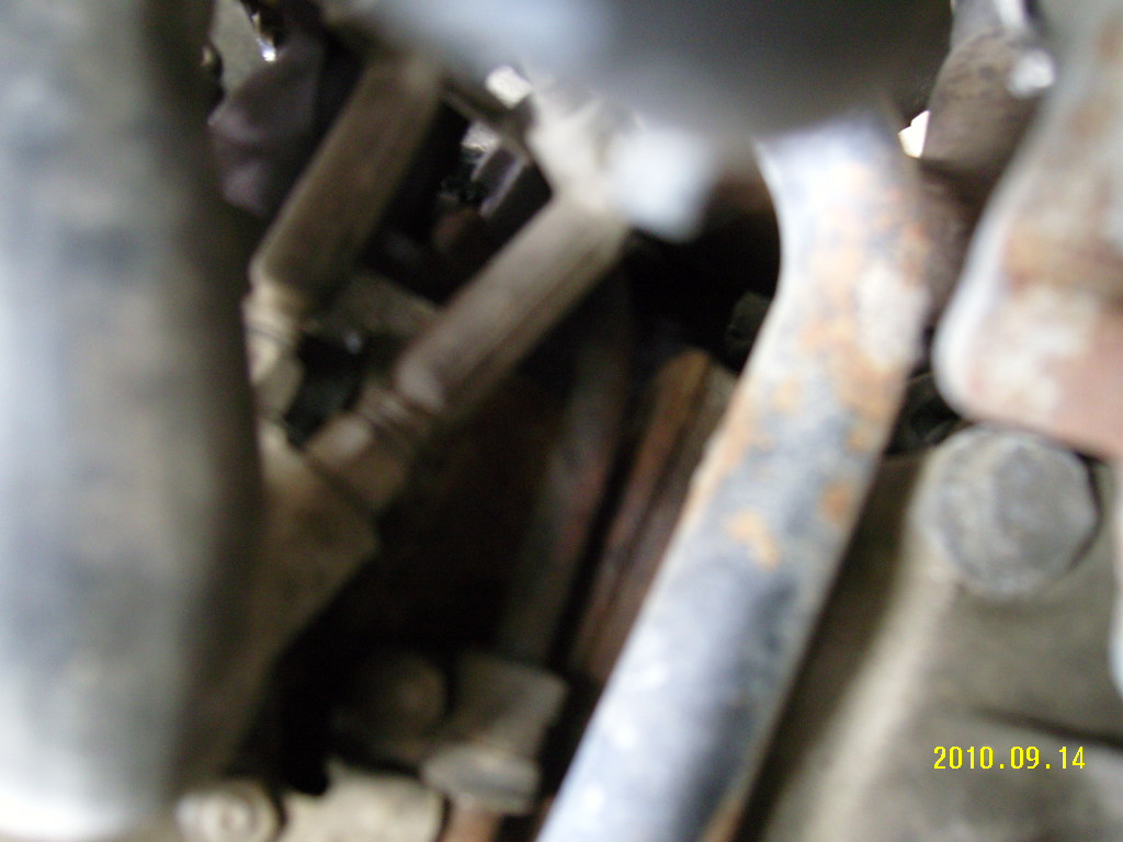

Astazi am fost curios sa vad daca la motorul meu este instalat un sistem de incalzire auxiliar al antigelului stiind in mod sigur ca webasto nu am pe masina si am ramas surprins sa vad ca sunt 3 bujii incandescente situate in partea dreapta a chiulasei.Nu stiu daca functioneaza,desi am masina de aproximativ 1 an dar in cursul iernii trecute am avut probleme cu termostatul (ramasese deschis) ,o sa verific in zilele urmatoare daca sunt functionale.Bafta!
P.S. -scz de calitatea pozelor dar locul este unul foarte inghesuit.
Robert aceleaşi bujii sunt prezente şi la mine(1Z), dar ciudat este faptul că

trebuie sa folosesti functia MACRO pe care aparatul tau sigur o are

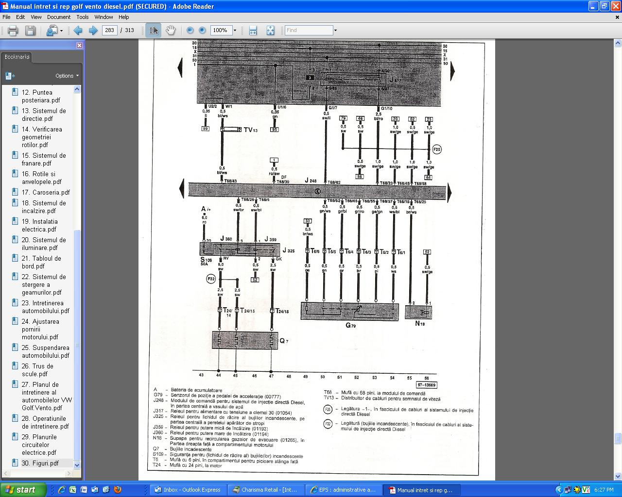

In principiu au fost puse pe diesel ca se incalzeste mai greu motorul fata de o benzinara. Dar eu nu ma mai joc am tot 1z si nu am bujiile respective si a fost fabricata in brussel la aia nu e frig?
Ma intreb daca iau flansa aia cu bujiile incandescente si o pompa electrica si le intercalez pe traseul de apa. Mai am nevoie de un circuit de comanda care sa indeplineasca niste conditii. T1 - temperatura senzor motor, V1 - Voltaj baterie, ar mai fi un buton B1 care sa cupleze.
Deci 3 conditii de indeplinit: B1 cuplat, T1 la max 10 grade, V1 cel putin 10... sub 10 sa nu cupleze.
Ar fi ideal iarna... macar 20 grade sa faca in motor si tot e ceva. Nu mai uzam motoarele asa mult, uleiul e mai fluid la pornire etc etc.
