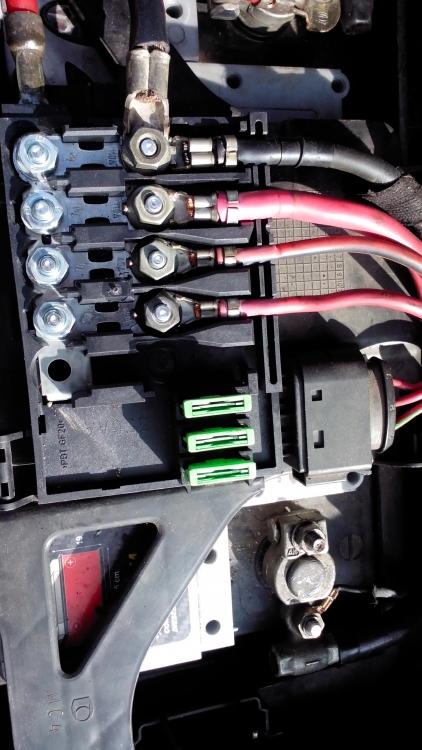

Salutare. Sti cineva de ce se incalzesc aceste fire . Deja am pus in paralel 2 fire negre de la alternator asa cum mia zis electricianul dar  am observat ca se incalzesc si cele rosii. Am schimbat deja cutiuta neagra cu sigurante pentru ca se topise o siguranta verde si frigea tot pe acolo. Mersi se ajutor ....IMG_20170828_163802.thumb.jpg.79d6d6ef022e88c4a6f4ef9b8b06812d.jpg
pana la un numit punct e normal sa fie calde. Daca sunt prea calde, trebuie verificata sertizarea papucilor pe fire, inseamna ca e contact imperfect.
