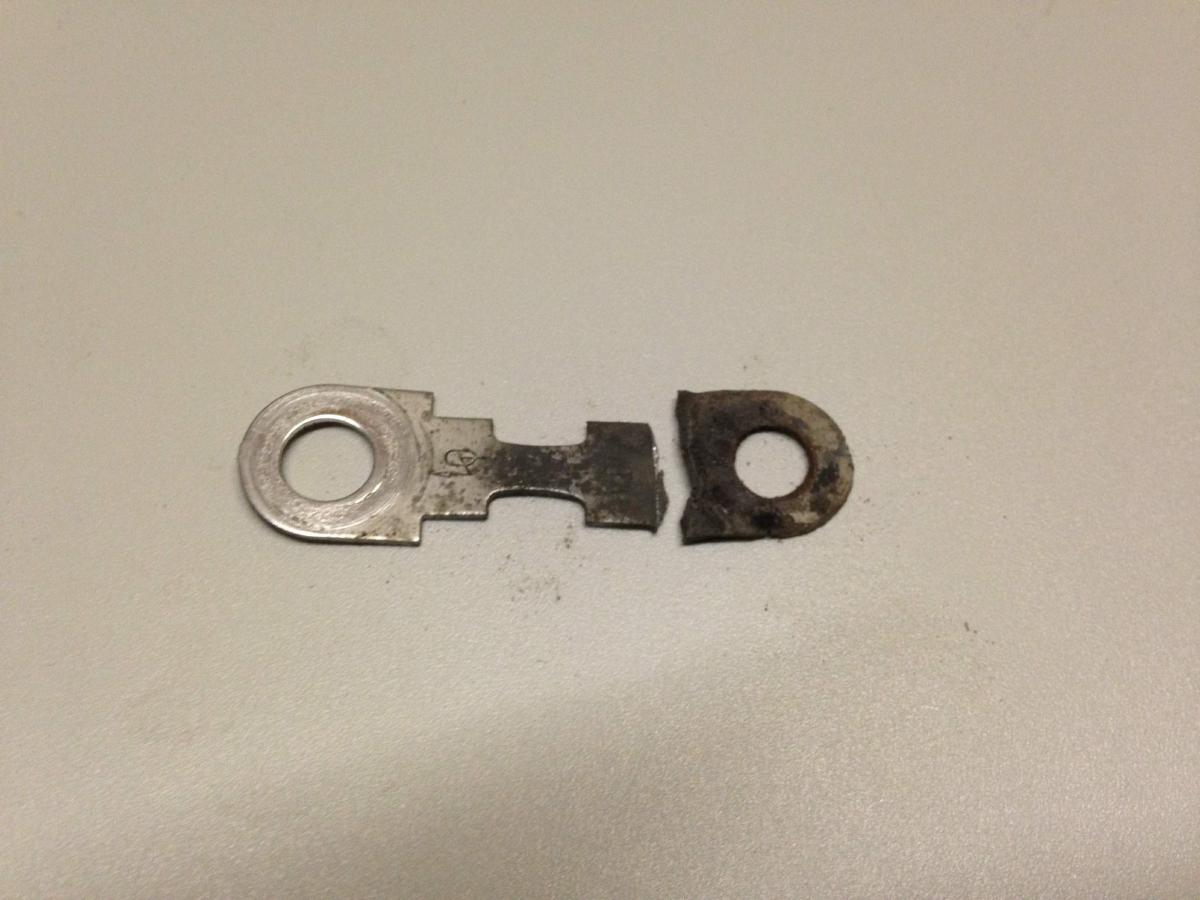

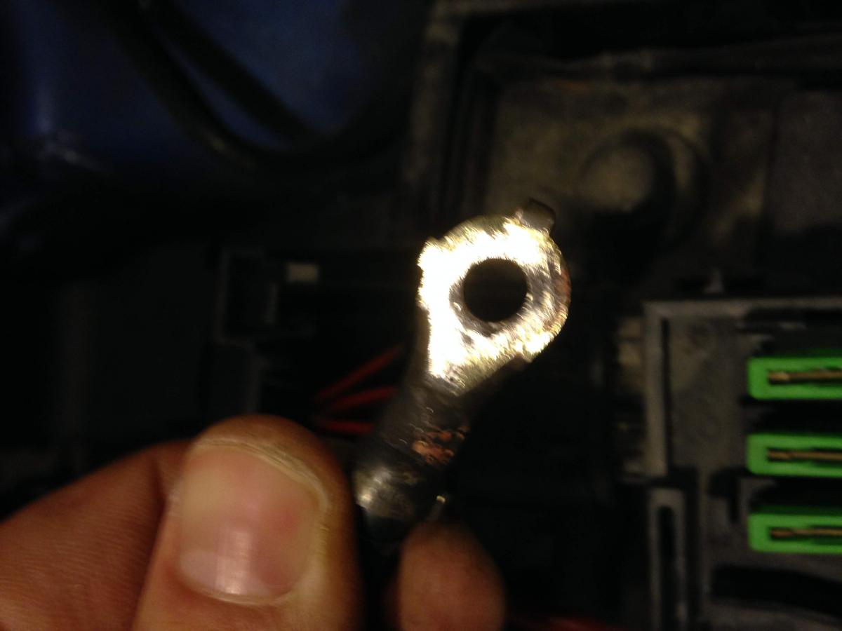

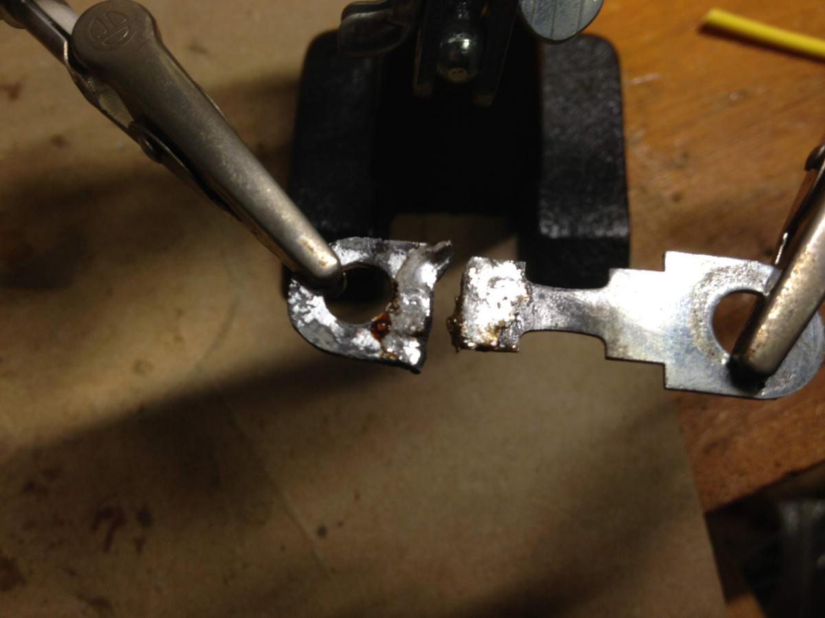

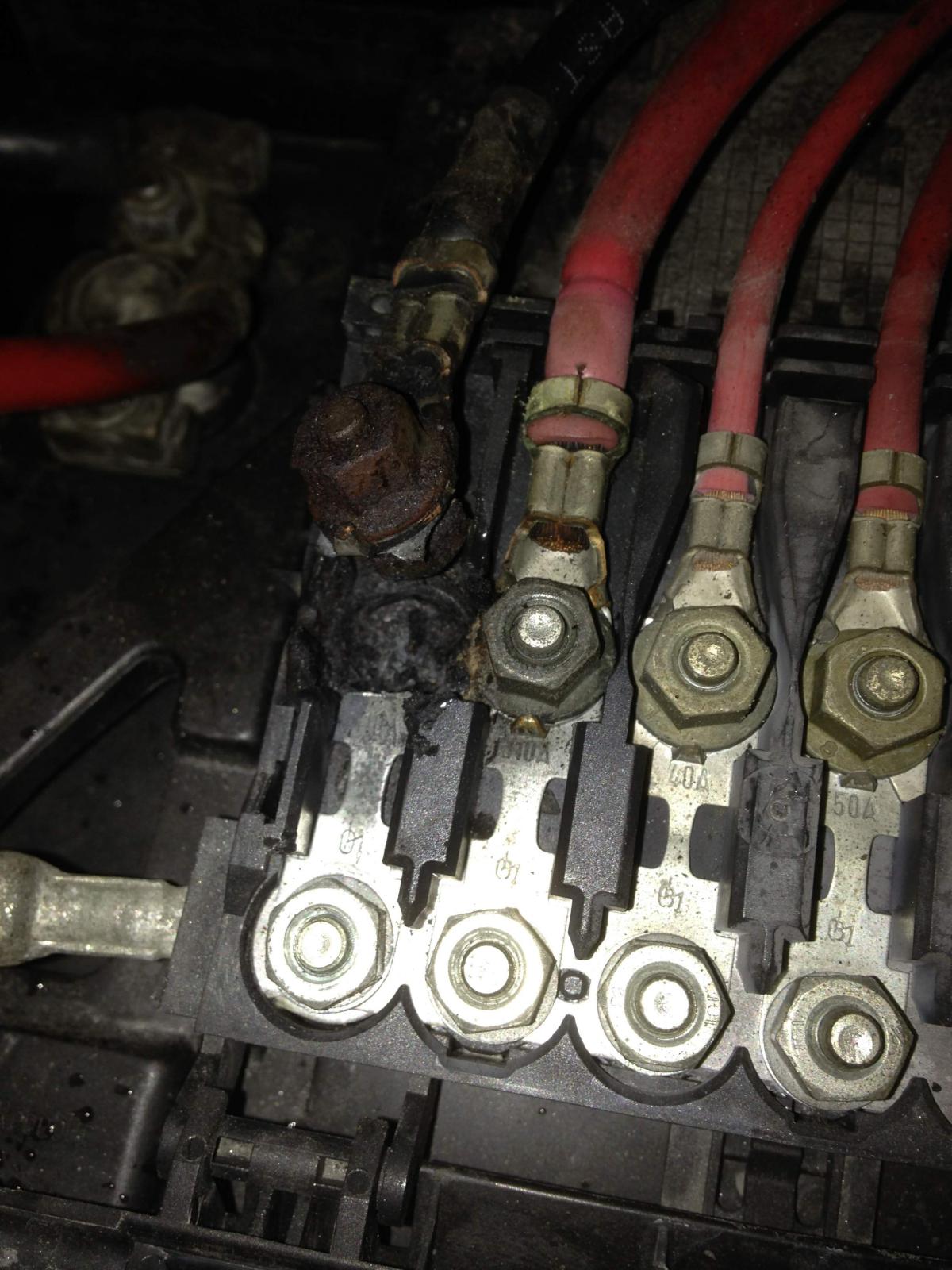

Ieri cand am venit din concediu, dau sa plec cu masina de unde am lasat-o in parcare: canci :). Bateria moarta.
Noroc ca am plecat cu masina unui prieten.
Astazi m-am intors si am pus robotul de pornire si am pornit-o si am adus-o acasa.
Uitandu-ma la baterie, am desfacut capacul de sigurante deasupra bateriei si am vazut prima siguranta era intr-o conditie proasta - surubul ruginit si plasticul topit. Asta a facut ca incarcarea bateriei sa nu fie calumea...asa ca a trebuit sa repar problema, asa ca am desfacut siguranta de acolo. Cand am scos-o s-a si rupt asa ca a trebuit sa o recositoresc calumea, apoi am curatat toate contactele la luciu metalic si apoi strans bine toate suruburile. Este foarte bine ca toate contactele metalice sa fie la luciu metalic astfel la aparitia oxizilor contactele se incing si apare riscul ca instalatia electrica sa ia foc.
Am pus cateva poze.
L.E.: O sa trebuiasca sa schimb papucul care prinde cablul, dar cand o sa cumpar unul nou, pentru ca ma gandesc ca din cauza temperaturii conexiunea electrica intre cablu si papuc nu mai este una buna. O sa verific daca se mai incinge.
Intotdeauna, cand pica bateria, este recomandat ca bateria sa fie incarcata de la un redresor, nu prin alternatorul masinii.
