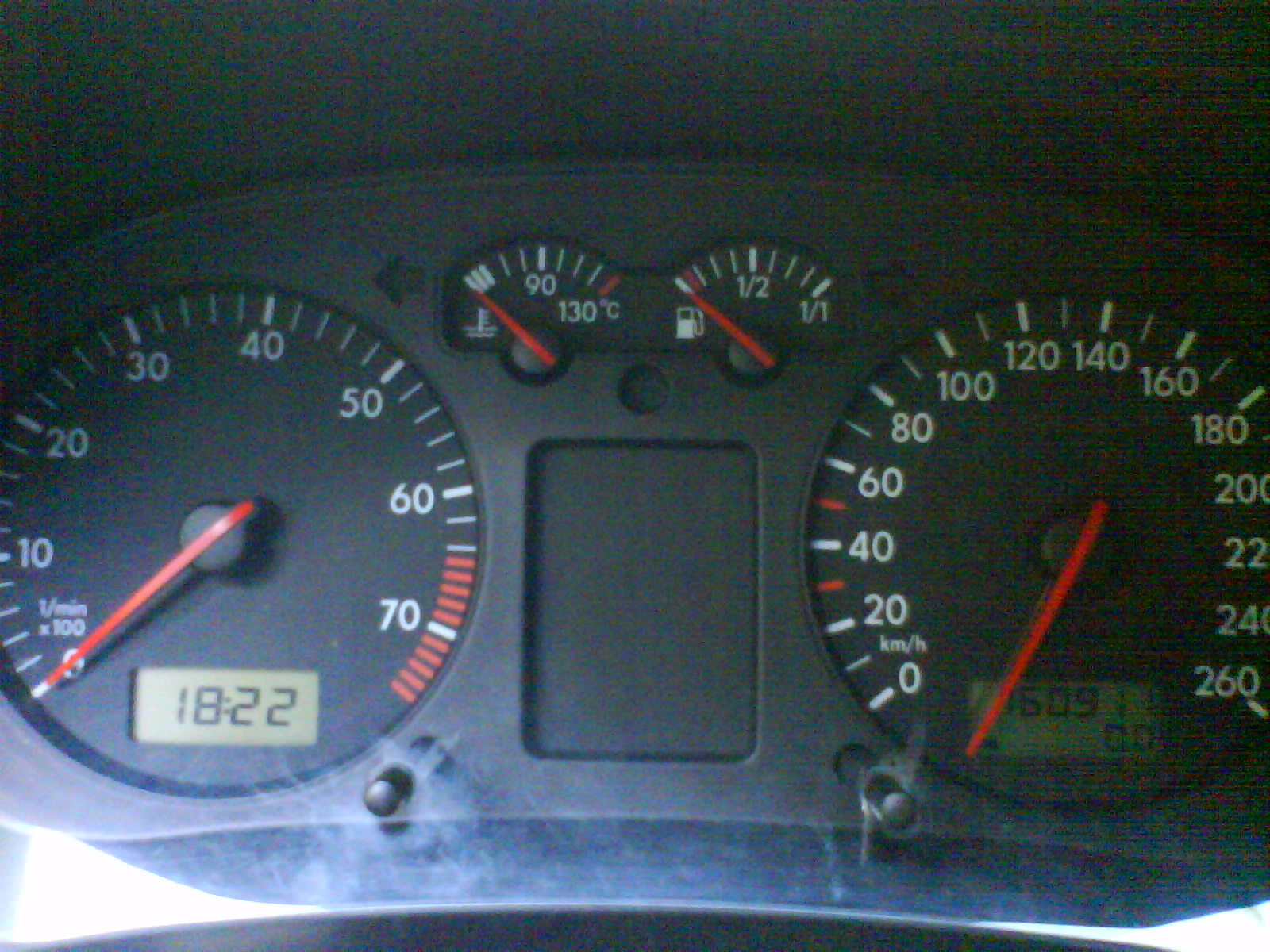

post-75793-1284050449_thumb.jpg Am uitat...indicatorul de viteza este dat cu 20 km/h in urma exemplificand merg cu 50km/h in bord imi arata doar 30 km/h, intrebarea mea este:Partea electrica este de vina sau trebuie "tras" doar acul?Va multumesc

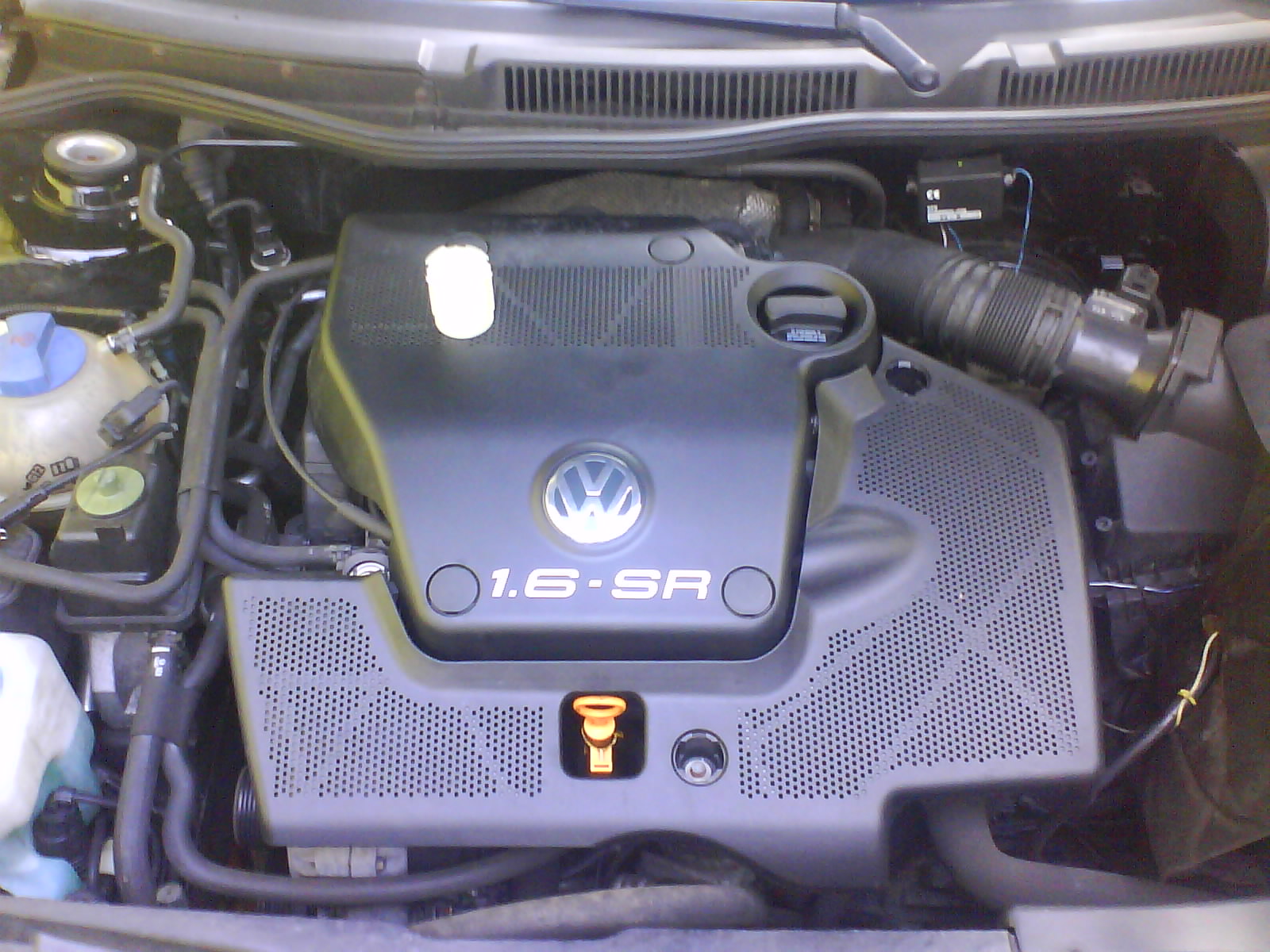

Motorasul!

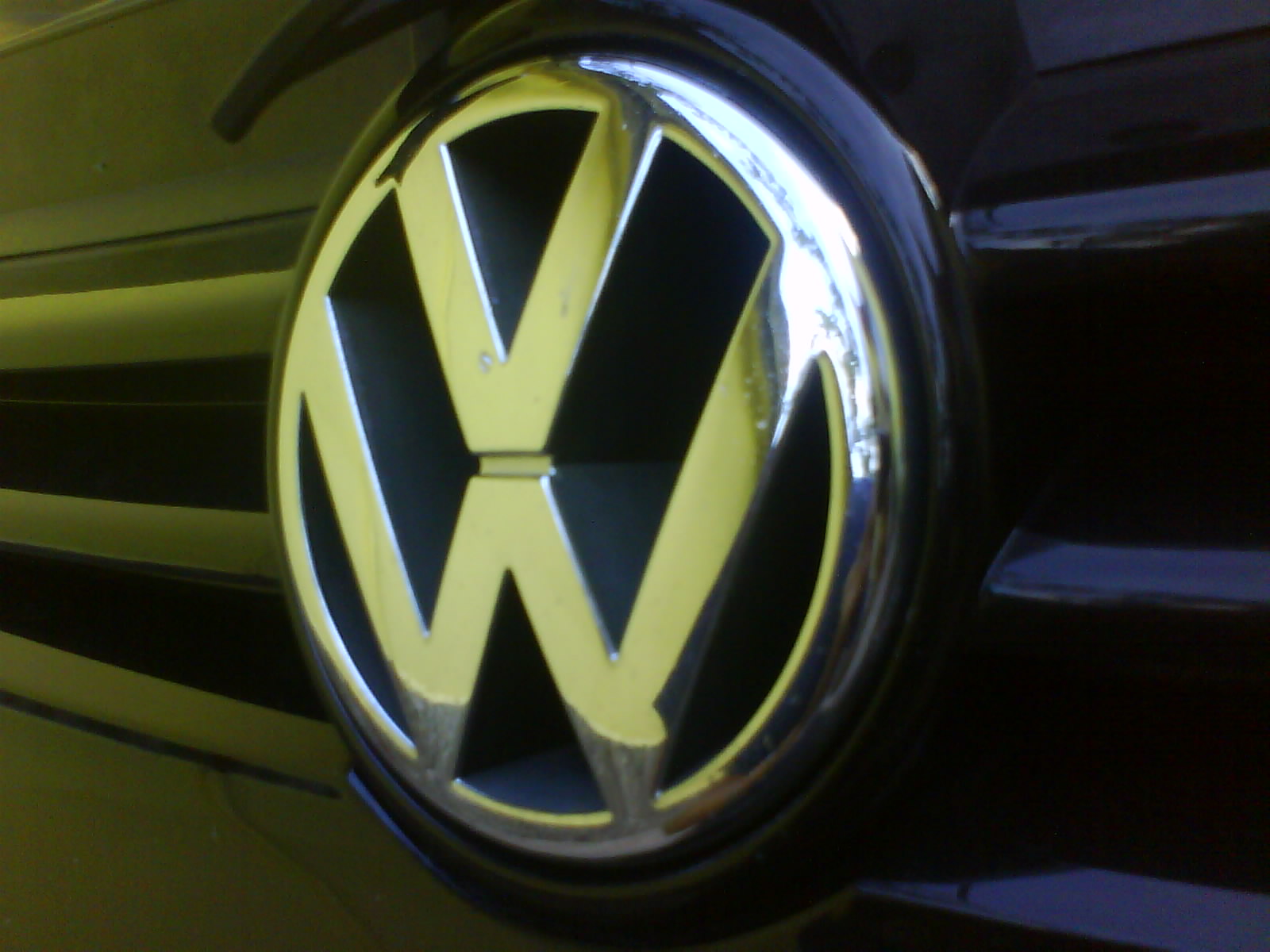

Si o poza cu emblema VW

Trebuie un VCDS si in "Output test" pe Instruments - scoti acul si il pozitionezi unde trebuie.
Doar atat .
Sa o stapanesti sanatos .
Doar atat .
Te rog frumos vb ca unei persoane care nu stie despre masini...it's my first time!Mersi mult!
Deci:
1 - trebuie sa ai pe cineva care are o interfata de diagnoza (VAGCOM)
2 - trebuie sa desfaci ceasurile de bord sa ai acces la "acul vitezometru"
3 - celui cu diagnoza ii zici sa iti faca un output test pe intrumente (stie cu siguranta)
4 - cand esti pe output test si verificati calibrarea "acelor" il pozitionezi unde trebuie .
5 - inchizi la loc ceasurile de bord , le repozitionezi in bord cu suruburile aferente dupa care pleci la un test in mers
Asta este tot .
Sper ca ai inteles

Ok iti multumesc foarte mult!O sa merg maine la prima ora! Mersi foarte mult!
Cred ca e de ajuns sa-l rotesti pana pe pozitia maxim si de acolo sa-l fortezi un pic cat sa patineze pe ax ,il readuci la zero si atat. eu asa am facut sa-mi indidice viteza exact ca pe GPS, efectiv am dat acul sa plece de sub zero.

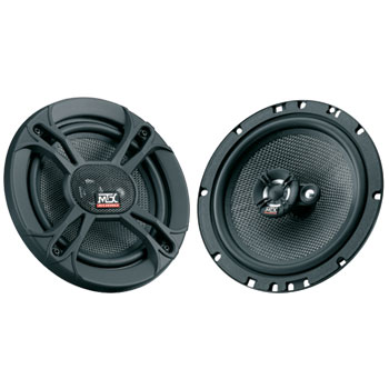

Dar boxele de pe spate ma rog gaurile nu sunt de 16.5 ?
La ultima masuratoare desi era seara si nu se vedea prea bine sunt sigur ca este 13.5 mm, apropo astea sunt facute de fosta proprietara a masinii...O sa refac masuratorile dimineata si revin cu un raspuns 100% sigur, dar pana atunci voi ce marci, tip/putere de boxe mi-ati recomanda!Va multumesc!
Pai iti zic eu la unele care ma gandeam si eu dar depinde si ce dimensiune ai. Pe astea le`am auzit si suna foarte foarte bine dar sunt 16,5.
Vezi ca a fost dat innapoi kilometrajul. Din cate stiam, problema asta aparea doar la audi, dar, se pare ca apare si la vw. In fine, incearca sa scoti acele si sa le pozitionezi corect (nu garantez ca va merge, am incercat la un audi a6 si nu a mers ).

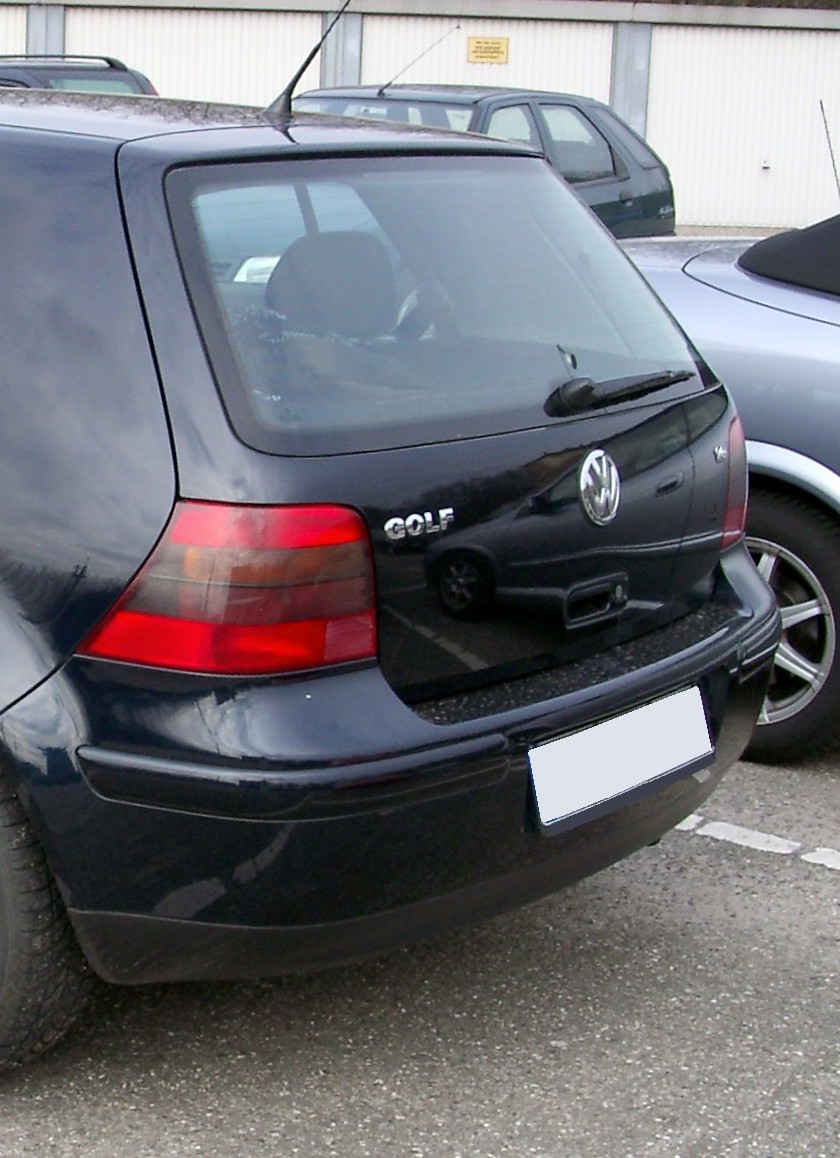

Lasa in pace gazul ca nu e o masina sa zici ca mai de mine ce consuma! Pune-i niste jante originale de 15 sau 16 si da jos stopurile alea si pune unele originale ca cele din poza.

Frumoasa masina :icon_thumright: Stopurile arata bine :icon_cool:, se camufleaza pe masina si nu iti sar in ochi ca si cele originale (rosii). Niste faruri de GTI (sau smoked-same thing) si poate o folie ca sa fie masina o bomba neagra. :icon_thumright: ...parerea mea.
