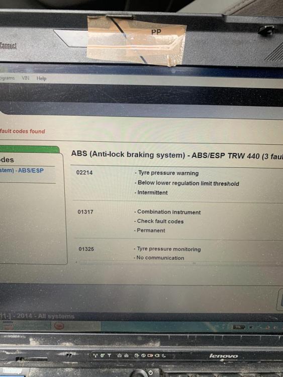

Salut baieti, sa incep cu inceputul, Passat B7 TDI 140 CP, CFFB 2014
Ziua#1:
- prima cheie de dimineata, piiiing, "Preassure monitor sensors currently unavailable", palpaie intermitent senzorul, dupa care ramane aprins. Ma uit mai bine nici temperatura exterioara nu era afisata...am incercat sa dau store, nu poate sa stocheaze presiunea...
- a doua cheie, exact acelasi lucru, Senzori presiune pneuri,  dar in plus de aceasta data ,si martor motor aprins(aprins si atat, nici un mesaj vizual sau acustic).

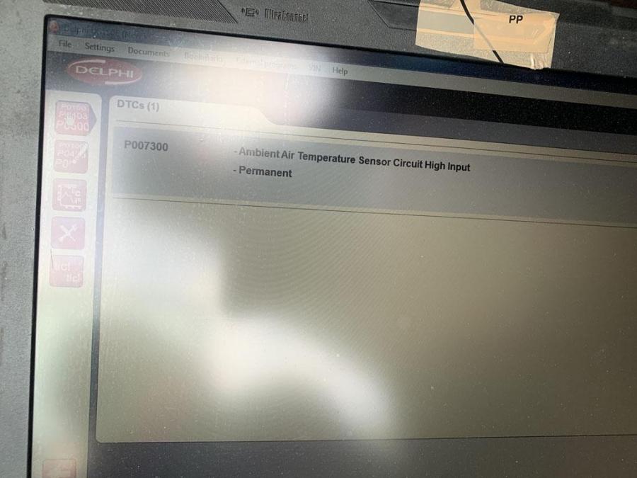

- Pus testerul VCDS, o versiune mai veche 12.12 si nu l-am putut conecta nicicum, dau fuga la mecanic, si resuseste el cu un Delphi. Va rog vedeti pozele. Eroare ABS, Climatic si Climatronic, Ambient temperature sensor circuit high input, si bineinteles senzor temperatura exterior.

- borna jos de pe baterie, schimb senzor temp ext cu unul nou, original, 90lei, exact la fel, nu citeste temperatura...
- piiing, Senzorul de citire semne circulatie, currently unavailable. Aici nu am nicaieri eroare in bord, doar o informare.
- martor motor tot aprins, exact ca in prima zi.
- ABS-ul nu este aprins in bord...
Ceva pareri, atat de corelate sa fie intre ele acestea toate? Masina asta nu a avut nici un bec aprins in bord de cand am cumparat-o...

Fa o scanare completa cu un vcds, postez-o, sa ma uit pe ea
Hm...mister rezolvat.
Aparent am avut un rozător, care a pus in scurt multe circuite din mașină, far dreapta, senzorii de ABS, camera video spate, senzorii ambientali și exterior de temperatură, deci balamuc. A ajuns chiar si la un fir de la supapa de vaccum...dar roase ciudat, străpunse și in scurt, nu roase de tot, în consecință destul de greu de dibuit, dar după 5h de manoperă și 450 de ron, totul este ca la început.
