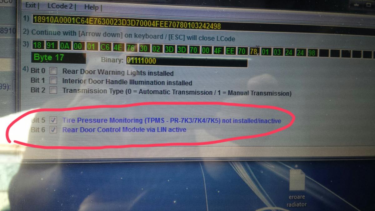

Buna ziua vin cu o nelamurire: am buton pt presiune roti doar ca nu mi sa aprins nici o data am schimbat si roti etc. Si nimic.
Am facut codarea in 03 abs brakes si am adaugat la 2325+2048 si mi-a dat 4373. dupa care nu mi s-a mai aprins becul pt presiune din bord (!) (cv de genul) si imi dadea si eroare la adaption la reset chanel.
Acuma ma intreb probabil il aveam activat?
Mai mentionez ca in 46 central conv. in coding la byte 17, bit 5 am bifat cv de genul tyre pressure monitoriing (TPMS-PR-7K37K57K5) not installed/ inactive. iar daca il debifez imi apare eroarea in 65 tire presure de genul:
01325-Control module for tyre presure monitoring
005- No or incoresct basic setting +

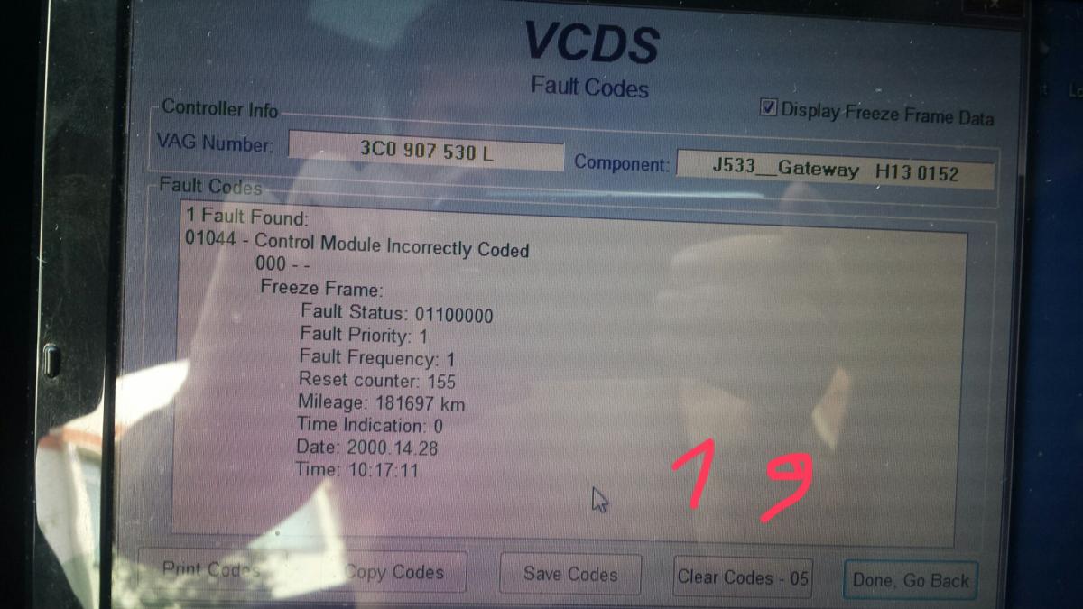

+ inca o eroare in can gateway:
01044 - control module incorectly coded 000 intermitent
Iar daca le as sterge tot reapar

Ai senzori de presiune pe roti sau nu?
Am butonul respectiv. Si martor in bord.
Modificat de Sebastyan. G
Eu te intreb de senzori la roti-ceea ce banuiesc ca nu ai. Exista 2 sisteme-unul cara ia semnal de la abs iar celalalt care ia semnal radio de la senzori. Ptr primul sistem se codeaza pe abs ptr cel de-al doilea se codeaza pe can plus ca exista modulul in lista de adrese.
Ai senzori de presiune in fiecare roata?
Nu nu am...
Dar daca aveam acest sistem bazat pe senzorii din roti (si nu am senzori in jante), nu ar trebui sa imi tiuie la fiecare pornire cum a patit un coleg in cateva postari anterioare?
Eu am butonul iar daca il tin apasat mai mult de 2 sec face un blink dar de avertizat nu m-a avertizat niciodata, si am schimbat si roti si etc... iar cand am adaugat 2048 la abs brakes mi-a mers codarea dar mi-a dezactivat sistemul.

Scade 2048 si gata.

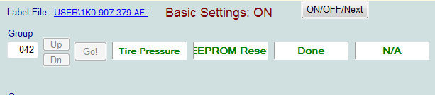

Acum am o problema cu faptul ca mi-a sarit firicelul din ABS (am vrut sa vad daca e pus bine si cand am tras de el a ramas papucelul inauntru). Am incercat sa fac reset dupa procedura asta:
post-43907-0-15773500-1429530667_thumb.j
Si becul tot ramane aprins.
Ce gresesc?
