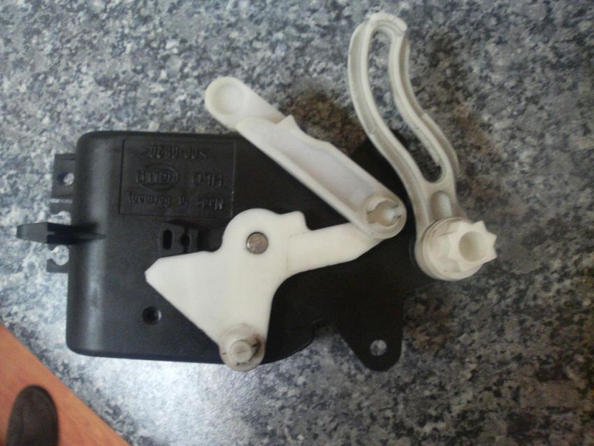

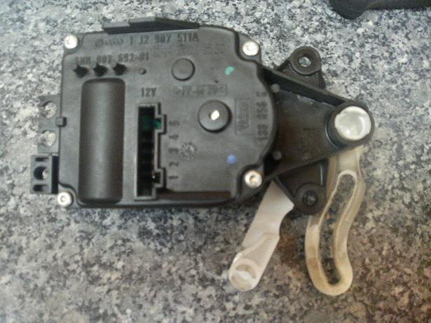

eu am schimbat V71 (eu am climatronic dar valva cred ca este aceeasi)

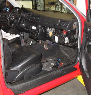

Nu are nici o treaba testerul cu problema lui, ori ceva a blocat sau blocheaza clapetele, ori cablurile sunt miscate de la pozitia lor, nu e usor deloc sa dai torpedoul jos si jumate de bord pt asta...

insa eu am avut problema asta si totul era la locul lui; clapetele si tubulatura nu erau obstructionate de nimic;
motorasul V71 (Air Flow Flap Motor) nu functiona corect; si tester ul i ti arata imediat eroarea pt el; 550 ron distractia;
trebuie demontat torpedoul pt a schimba; si cu ocazia asta poti curata si tubulatura (se depune mult praf langa ventilatorul de acolo; uneori si bucati de frunze).
