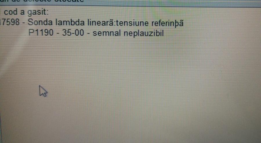

Am acceas problema ce trebuie sa fac sa nu ajung la reprezentanta, am cumparat sonda noua si imi da eroare..
  On 24.12.2011 at 5:13, lcrm a scris:
Salutare, dupa schimbarea ei am ublat la fire, am scos mufa de la sonda am puso la loc si imi da aceasta eroare acum.
Intreb si eu este eroare pe prima sonda, sau pe a doua, cea de dupa catalizator?
