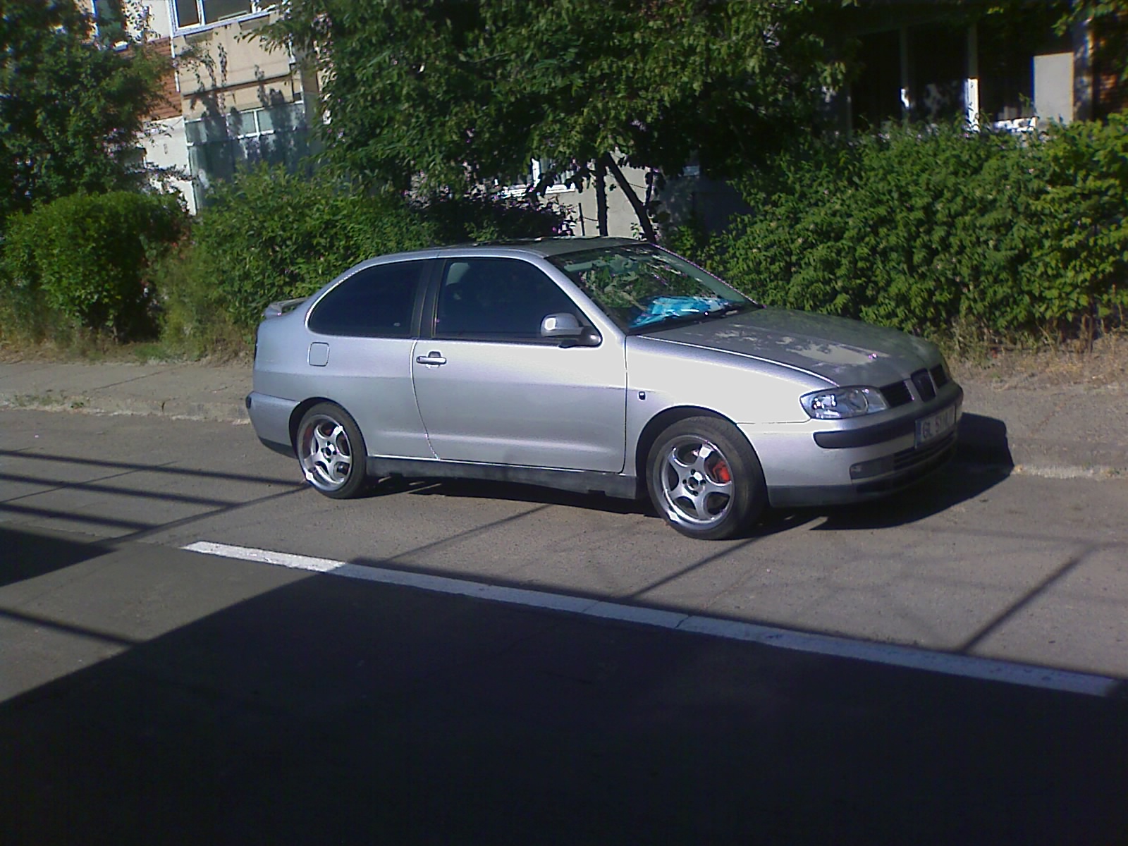

nu am mai postat de ceva timp pe aici :) din cauza vremii nu prea am mai apucat sa fac nimic la masina . nu am pus nici suspensia nici jantele dar m-am jucat putin cu niste poze mai vechi :))
