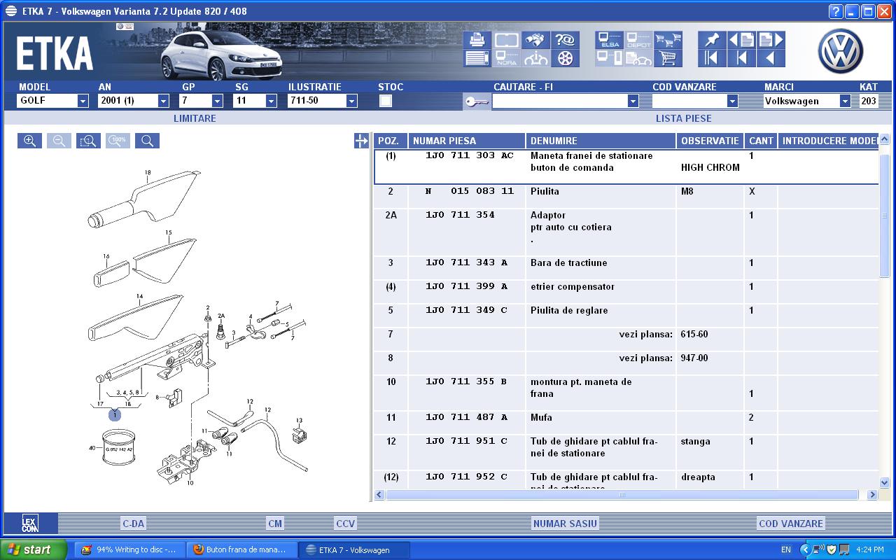

Asta e?
asa ceva am gasit eu in ETKA la o cunstiinta
Modificat de joky
Se gaseste si butonul separat: 1J0 711 323 D 2zz

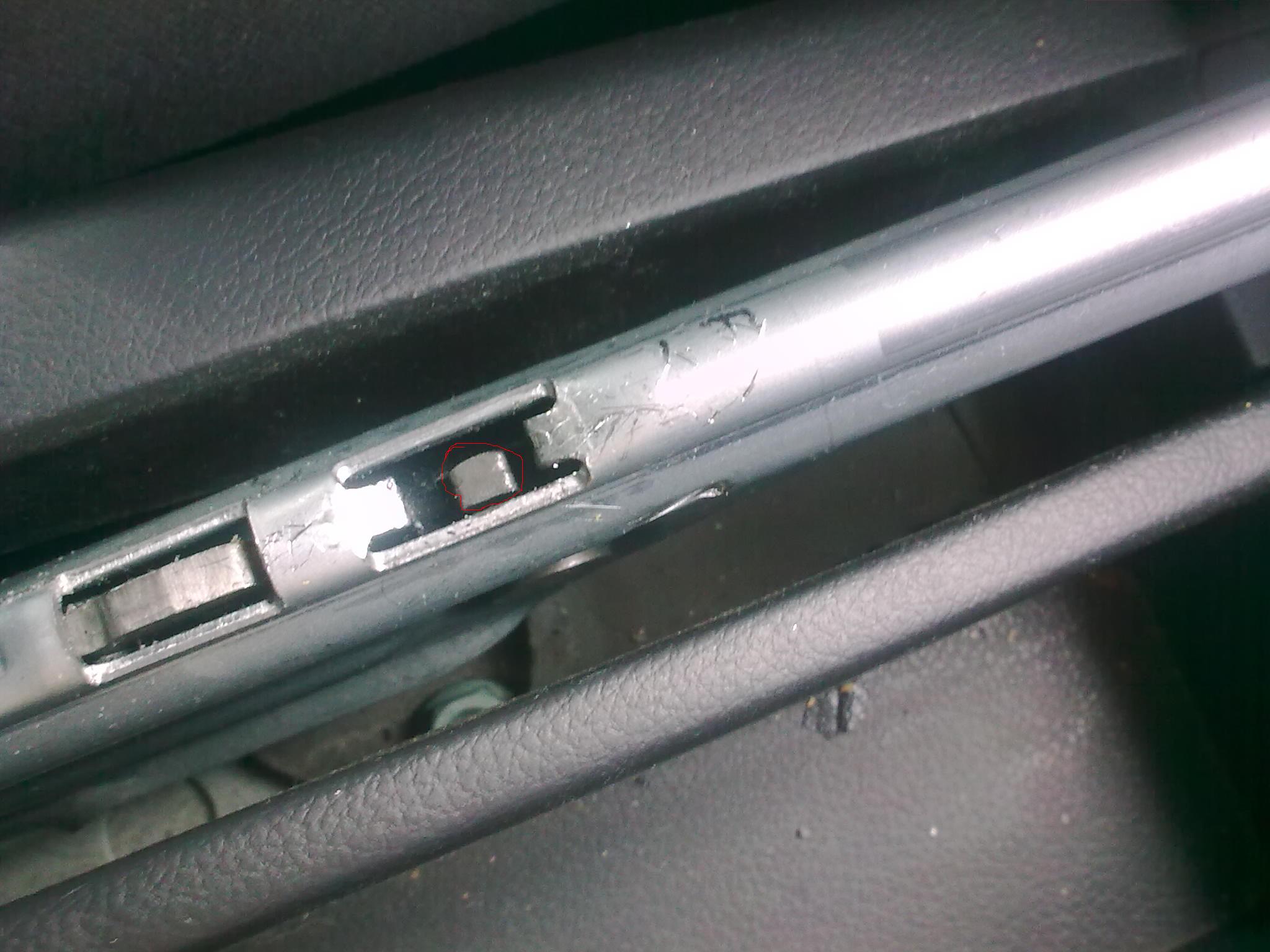

Am revenit si cu alte detalii si poze, azi am incercat iar sa scot butonul cu tija si arc de la frana de mana si nu am reusit, am incercat toate variantele posibile(fara a demonta bratul de fier).
Va rog sa imi spune-ti cum sa procedez, am incercat inclusiv sa ridic cateii aia de fier crezand ca ii dau voie sa iasa si nimic.
Mentionez ca la mine in poza a -2 a este butonul nou cu tija si arc, iar cel existent pe masina are lipsa doar capul cromat(pentru asta il schimb, restul mecanismului fiind functional)
Am incercuit cu rosu catelul ala metalica care nu-mi da voie sa scot afara tija si arcul.

Multumita colegului @Inginerul care mi-a explicat cum se da mansonul jos, am reusit sa schimb tija cu buton cu tot, e o operatiune mai hard-core dar se poate rezolva. Schimbarea doar a butonului nu va scapa de zdranganelile ocazionale. Ca sa continuati montajul de la pasul lui @Auras, trebuie data frana de mana jos de pe masina(se poate da jos doar desuruband cele 3 suruburi/piulite dupa ce scoateti consola centrala). Catelul incercuit cu rosu discutat in postul quoute-at gliseaza prin tija de plastic; ca tija sa iasa trebuie ca si catelul sa o poata lua inspre directia unde se afla butonul, iar ca acest lucru sa se intample trebuie data jos siguranta laterala in forma de "C", data frana de mana maxim sus, gasita o pozitie in care catzelul de jos care blocheaza pozitia sa poata sa ajunga peste dinti(pentru asta a trebuit data siguranta jos) si teoretic ar trebui sa iasa afara.
Toate se intampla dupa ce scoateti artileria grea si taiati/distrugeti lamela blocanta din directia butonului. Credeti-ma ca e un material foarte dur.

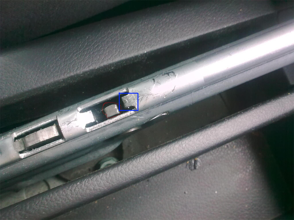

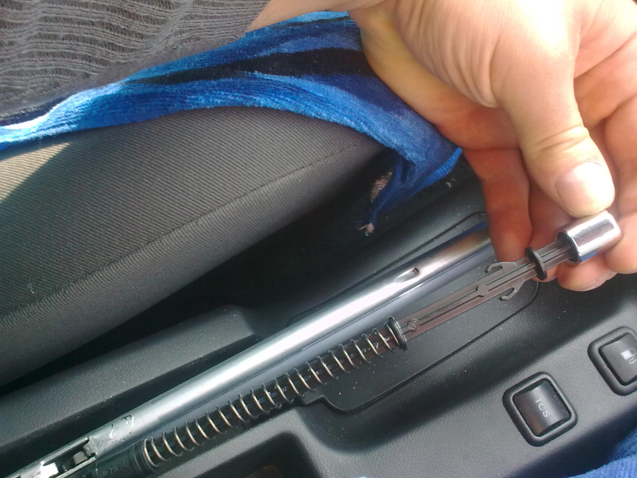

O mica precizare, intrucat tocmai am schimbat si eu tija cu totul. Daca nu doriti sa recuperati tija veche nu e nevoie sa taiati lamela aceea. In cazul meu, neavand ce face cu tija + butonul vechi, am rupt (cu o surubelnita) partea din spate a tijei (in zona catelului incercuit cu rosu). Am scos tija mutilata, am curatat zona de resturi si am indoit lamela blocanta in sus, astfel incat sa pot introduce tija noua si sa poata si catelul culisa in decupajul care ii este destinat. Dupa asta am indoit lamela din nou la 90 grade si cam asta a fost tot.

Ca sa subliniez pasii importanti, din ceea ce s-a zis mai sus:
  • se scoate partea de plastic a consolei centrale ce inconjoara frana de mana - 4 suruburi torx
  • se scoate afara materialul ce inconjoara frana de mana, cu forta si putina rotire pentru a iesi din clipsuri
  • se scoate afara frana de mana, cu totul - cele 3 piulite de 13 si se scot toate piesele posibile de pe ea
  • se dezdoaie urechea dinspre buton (cea marcata cu albastru in poza atasata)
  • se scoate tija (directia inspre buton)
  • se pune tija noua in sens invers, ca apoi urechea marcata cu albastru sa fie indoita inapoi si se urmeaza pasii inapoi.
PS: Eu nu am taiat / stricat nimic. Ce am dezdoit am indoit inapoi la cum era.
Spor la schimbat!
