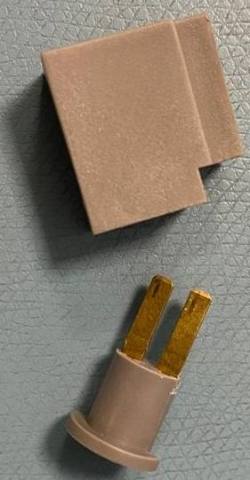

Nu mi s-a ars becul  din scrumiera, dar am decis sa pun un bulb LED luna trecuta. Diferenta este clara intre becul normal si LED.
Soclul e compus din 2 bucati, cu un cutter special (subtire) se pot separa cele doua elemente de plastic.
Toata manopera a fost facuta de electronistul de la fostul loc de munca, foarte bun profesionist; ii multumesc inca o data pe aceasta cale.
