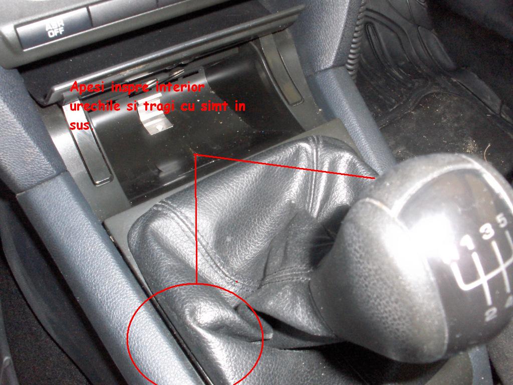

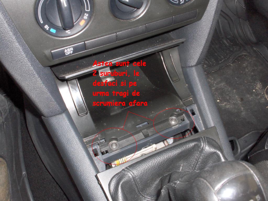

Este un bec mic. Nu stiu W sau altceva. Trebuie sa scoti scrumiera afara, pe urma desfaci/scoti mansonul cu rama de la schimbator si acolo o sa ai 2 suruburi/ torx de 5 parca, desfaci si tragi in afara.. N-o sa iasa chiar cu una cu 2a. Trebuie gasita pozitia... :icon_thumright:

Si eu am schimbat becul la scrumiera. Intr-adevar este un bec mic, dar se schimba cu tot cu suportul de plastic unde intra mufa de alimentare. Becul nu poate fi scos din suport. Deci cred ca trebuie sa cauti un bec cu suport cu tot.
Am reusit sa scot becul din suportul acela si l-am inlocuit cu unul "capatat" de la un prieten care are mag de piese auto. A cautat si pe net la furnizorul lui de piese si a gasit becul cu tot cu suport cu 21 de lei. Nu l-am comandat ca am reusit sa infig becul nou in suport.
Problema e ca acest bec capatat este un pic mai lung si nu intra piciorusele lui asa de mult in suport (intra doar 2-3mm fata de 7-8 cat intra daca aveam becul original) Sper sa nu iasa de acolo la vibratii. Am pastrat si becul original (cel ars) sa vad daca il gasesc pe undeva.

Poti incerca si prin scoaterea husei de la schimbatorul de viteze. Teoretic ar trebui sa poti ajunge cu usurinta la bricheta pe acolo.
Nu merge, am incercat poate daca as fi avut maini de.....bebelus, intrebarea este -se poate scoate doar panoul  3 din desenul atasat de Al bundy? vad ca are doar un clips si un holzsurub???!!! mai sint si altele ascunse?cleme ,holzsuruburi!!
