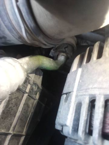

IMG_20240711_174916.thumb.jpg.7f12a870e201162dcc3d948c7506671b.jpgSalut.
Astăzi, la 40 de grade afara, mașina stand pe loc cu ac-ul pornit, mi se paru ca de sub capota iese fum...
Opresc motorul, iau stingatorul și ridic capota, dar acolo nu se vedea a fi fum, doar o urma umeda pe ventilatoare și capota.
Uitându-mă vizual pe acolo, constat ca la o conducta ce iese din compresorul ac, se vede scurs ca un lichid galben, și ma gândesc ca de acolo sa fie problema.
Acum, eu întreb, dacă vreau sa schimb acea conducta, ar trebui sa scot tot freonul din instalație, sau aceasta operațiune se poate face doar în service?
În plus, acele conducte în loc sa fie reci, frig...
Modificat de marius976
Du-o in service, eventual la cei ce au linii speciale pentru instalatii AC.

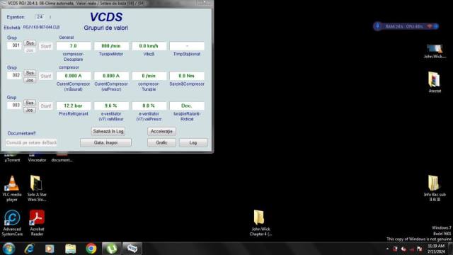

Mai nou am și eroarea asta...
00402-Element de încălzire pentru încălzire suplimentara aer (z35)
004-lipsa semnal/comunicatie
00898-Comanda compresor clima
010-intrerupere/scurt la plus
Daca conducta si-a dat duhul, atunci pa-pa freon.
Culoarea aceea poate fi atat uleiul cat si colorantul din instalatie (daca s-a mai umblat la ea).
Legat de volumele ce trebuie bagate inapoi, un service bun stie ce trebuie sa faca.
Pai freon eu zic ca este în instalație, iese pe la ventile. Are presiune mare. Deși am mai dat drumu la clima, nu se vede ieșind nimic pe acolo, deși cum am spus, presiune este mare în instalație.
Problema e alta, zic eu, acum aștept sa vad poate redeschide un moderator topicul cu climatronicul, sa pun acolo valorile la clima.
  • loghy changed the title to Probleme / discutii aer conditionat semiautomat / Climatic / AC

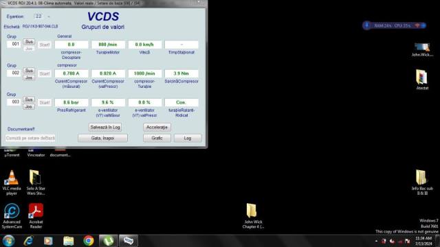

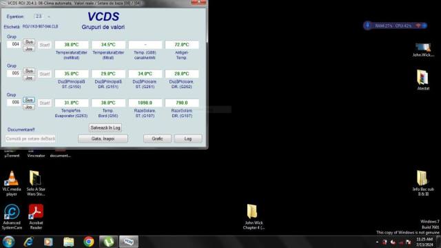

Îmi poate interpreta cineva aceste valori?
Ca și simptom, fără răcire pe partea de șofer,plus, poate a fost presiune mare și ar fi spart țeavă, deși nu se vede nimic acolo, erori...
00819 senzor de înaltă presiunr(G65) 009 intrerupere/scurt la masa intermitent
00898 Comanda compresor clima 010 intrerupere/scurt la plus intermitent.
Am verificat cablaj mufe,  siguranțe, sunt în regula.
