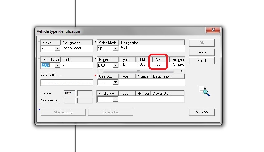

Si la mine s-a simtit o crestere de putere si un raspuns mai bun la acceleratie dupa ce am schimbat cu sistemul de 2.0 BKD (deci nu cu 1.9 ca sa inteleaga toata lumea).
Este foarte normal pentru ca, pe de o parte, motorul e mai usor cu aproape 15 kg dupa ce dai jos toata fieratania aia, si pe de alta parte nu se mai pierde putere pentru a invarti contragreutatile. Un alt motiv ar mai putea fi (desi nu sunt foarte sigur pentru ca n-am calculat) ca ungerea este mai buna la regimuri mai joase de turatie din cauza ca pompa sistemului de pe BKD 2.0 are camerele mult mai mari si raportul de transmitere de aproape 1:1.
Offtopic Motorul BKD are tot 140CP.De unde crestere de putere ???Si acest motor nu a fost niciodata montat pe Passat.Din gama VW se gaseste doar pe Golf,Touran Jetta.La audi a fost pus doar pe A3. Daca e cum spuneti voi,inseamna ca ati facut o descoperire remarcabila de care cei de la VAG nu au habar.
