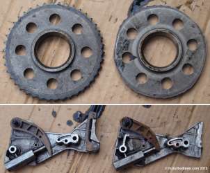

Nu mai merge cu masina. Daca e cu transmisie pe lant  posibil nu mai ai dinti la pinioane.
Fa o comparatie cu zgomotul de aici :http://www.myturbodiesel.com/1000q/b5/oil-pump-failure-passat-tdi.htm
