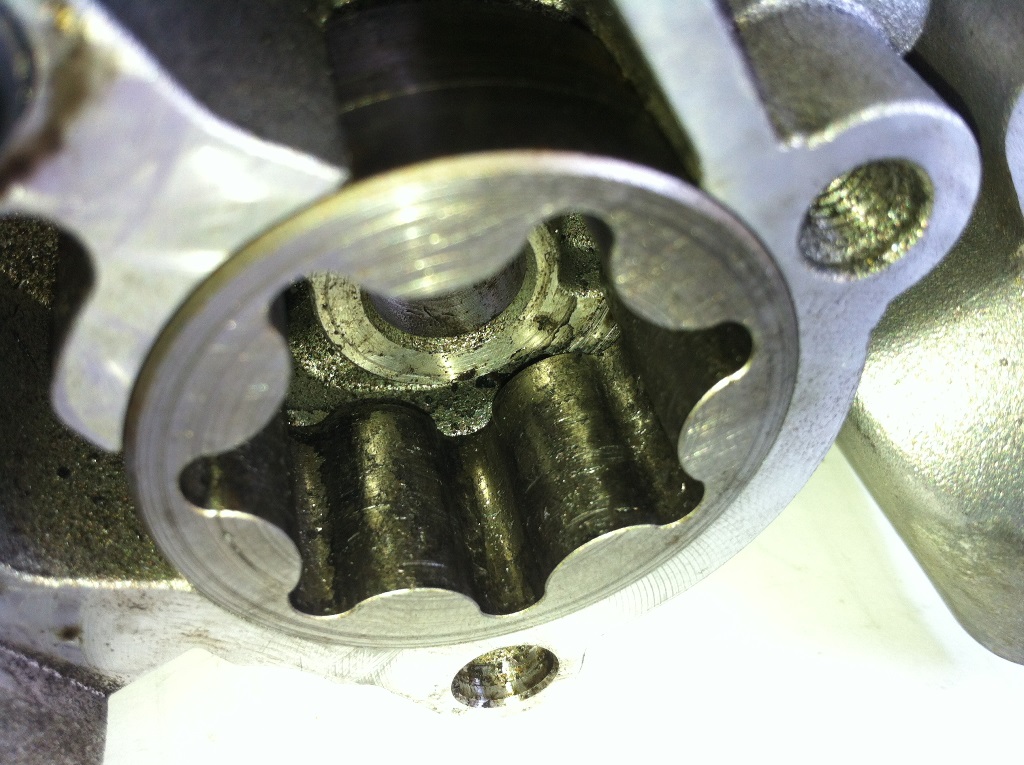

BKD nu e fabricat in mexic. Si are pompa de 1.9 .. Deci, daca pe 1.9 merge bine, la fel merge si pe 2.0
Si rolul filtrului de ulei care mai e?
Sa credem ca asta a mers fara filtru de ulei?
Poza e 100% reala.
Daca ai drum prin Bacau fac o cinste si  iti arat vreo 10 buc.
Cu BKD-ul ma uit in Etka,Elsa...etc si iti arat ca sunt facute in mexic,fara DPF ,maxim euro 4
Oricum la ora actuala Balancer Shaft Module e folosit pe majoritatea masinilor tdi.

eu sunt unul din cei care mi-a aparut in bord eroarea si nu am verificat preventiv ca alti colegi, deoarece nu am stiut de problema aceasta cu pompa.
te intreb si eu domnul excalade daca mi-ar fi aparut eroarea aceasta in bord pe autostrada la 130-140km/h ce pateam?? faceam motorul praf si probabil  si masina si poate si pe mine?? deci ce siguranta mi-ar garanta o schimbare de imbus sau o improvizatie cu o bucsa sau sudarea imbusului?? eu unu nici nu as face asa ceva dupa ce am patit cu masina.
intradevar as fi pus si eu pompa noua cu arbori de echilibrare cum sunt cele de pe masinile noi cele CR,noua ma repet fara "improvizatii" dar costul pentru mine a fost si este prea mare.
motivul pentru care eu am pus de 1.9 a fost ca stiam ca astea nu se strica sau se strica una la 100 000 si imi ofera si o  siguranta fata de cealalta, costul mai redus si faptul ca am citit pe net si stiam si de la mecanic ca s-a mai facut schimbarea aceasta si nu au fost probleme.
pompa de 1.9 a functionat pe masini care au aproape 500 000km(in mod sigur si mai multi) fara sa schimbe nici un lant sau patina(eu unul am stiut de masini cu km acestia sau apropiati la care oamenii nu au schimbat nici un lant sau patina)
si sa fim realisti ca toti stim ca motoarele de 1.9 sunt unele din cele mai bune motoare facute de vw si nu cred ca poate sa ma contrazica nimeni aici si putem afirma ca pompa de ulei nu are nici un viciu ascuns.
intr-un post de al colegului excalade arata ca individul respectiv spune ceva foarte interesant pe care eu unu si alti colegi asta am si facut:
"Vezi aici ce inseamna sa ai lant cu pinioane si patina in motor : http://www.myturbodi...-passat-tdi.htm"
UPDATE:: the most reliable repair is to completely delete the balance shaft assembly-oil pump and replace it with an oil pump from an ALH engine. The reason why it's more reliable is because the balance shaft assembly retains the hex drive for the oil pump which is a possible failure point. The delete conversion requires a little more modification but is cheaper than the gear conversion. The side effect is that removing the balance shafts slightly increases noise and vibration. Most people do not find it objectionable. Here is a parts list from Whitbread. If you can take some pictures of the procedure and post them in the forum I can add them to the DIY, thanks in advance!
presupun ca ai citit si asta unde mai scrie ceva interesant mai incolo:
The most common worn/failed components are the hex drive for the oil pump, the tensioner, and the sprockets. The hex drive had some problems rounding, possibly from vibration and loose chains. This causes a loss of oil pressure for the oil pump. The chains can break but this is probably due to the failure of bad tensioners or sprockets.
si daca esti si amabil sa ne traduci poate eu am inteles gresit de aici.
si sa lamurim si de ce se rupe foare greu lantul la cele de 1.9 tot din postul tau colegul excalade:
ALH engine oil pump sprockets also use a chain with a tensioner but they spin at half crankshaft speed and only run the oil pump.

Stimati colegi, hai sa ii punem punct. Colegul exxcalade, ca orice persoana care are un bussines, incearca sa va convinga ca solutia lui este cea mai buna. Ei bine, solutia cea mai buna este schimbarea amsamblulul cu unul nou insa din motive financiare, fiecare va decide, in fc de informatiile de pe forum si de la mecanici, care este solutia optima pentru el.
Pana acum nu s-a concluzionat cert ca solutia "aftermarket" X este 100% safe.
Pana acum s-a incercat cu succes: schimbarea pompei cu una de 1.9, confectionarea unei bucse cu filet exterior si hexagon interior de 6 care ulterior a fost infiletata in balansier, cu adaptarea de rigoare, adancirea hexagonului din balansier prin electrocoroziune si implicit adancirea gaurii pentru imbusul de 100 mm, sudarea imbusului de balansier (dat modificarilor pe care metalele le sufera in urma procesului de sudura, puteti evita acesta solutie), marirea gaurii din balansier pentru a acomoda un imbus mai gros de 6 insa in acest caz imbusul va trebui prelucrat la valoarea de 6 in celalat capat.
Daca am omis ceva, va rog sa completati.
