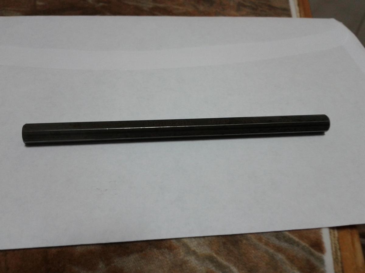

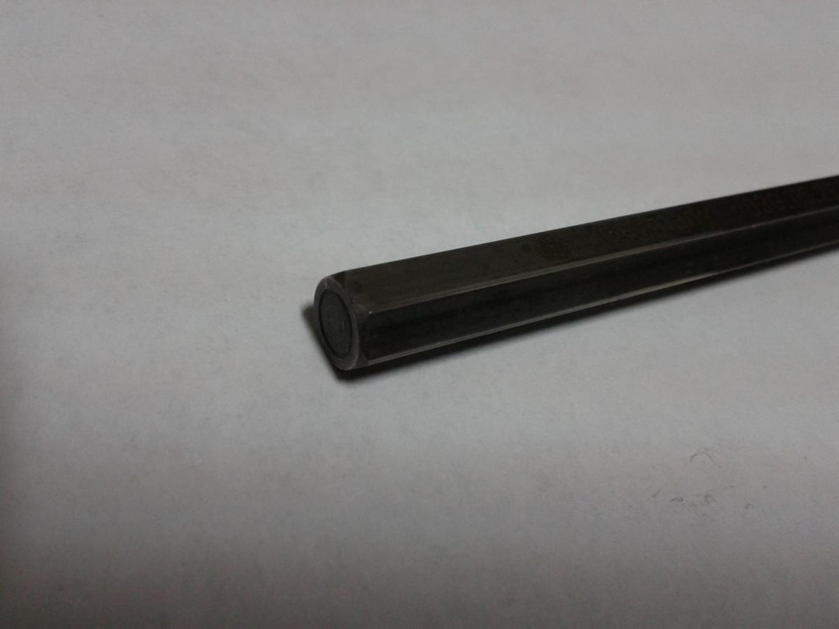

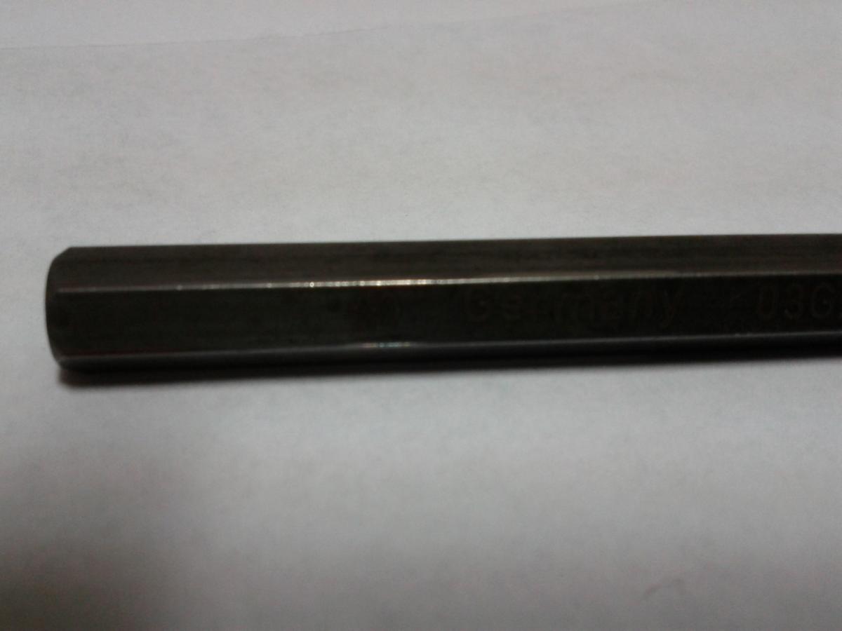

Am schimbat azi inbusul respectiv de la pompa de ulei. VW Passat Variant, fabricat 11.2009, cu seria de 2010. Motor CBAB. Km parcursi - 202000 (reali). Cutia de viteze manuala. Deja etse varianta de 100mm si nu 77m. Aproape nu are semne de uzura. Cred ca inca 200000km le mergeam cu el fara probleme.
De ce ai desfacut pompa si ai schimbat inbusul respectiv? Preventiv?
