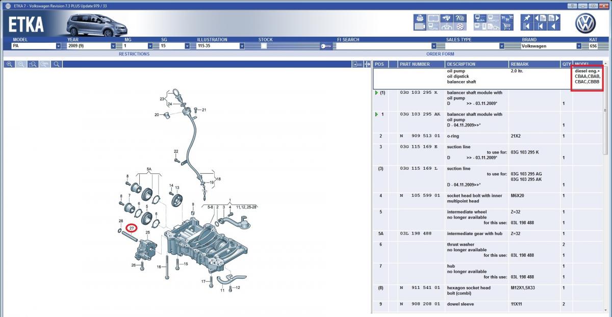

OK, mersi mult. Oricum vroiam sa iau una din a doua jumatate a lui 2009 (MY2010), ma voi orienta spre una fabricata in 2010 daca cumva iau una cu motor 140CP. Deci 110 CP nu are probleme, dar 1.6 TDI 105 CP are sau nu arbori aia de echilibrare (evident inainte de data respectiva)?
Ti-a raspuns mai sus Valentin .Doar 2.0 TDI 140 CP Fabricatie pana la data mentionata mai sus.Cu exceptia motoarelor BKD.
dar la cod motor CBBB 125kW cum sta treaba fabricatie 02.'09, are probleme cu axul sau nu ?

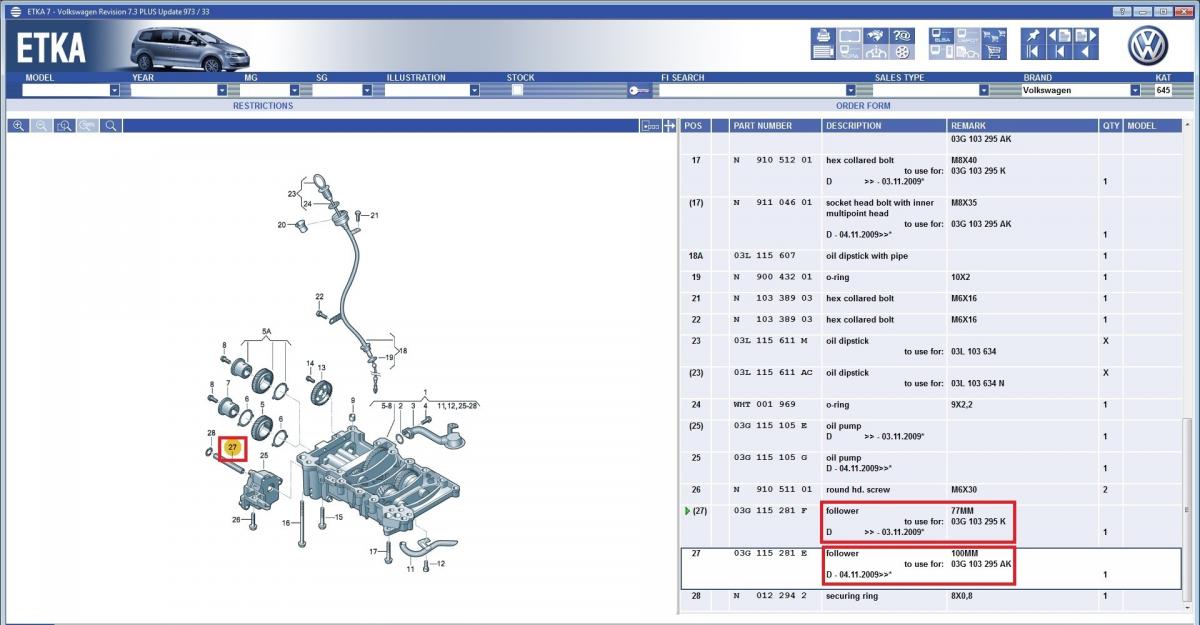

Salut! Am patit si eu problema cu OIL PRESSURE, ENGINE OFF la 250.000 km! Axul este uzat foarte mult, e aproape rotund. Acum, vreau sa va cer sfaturi cu privinta la ce sa fac: am doua solutii momentan:
1. pompa cu tot cu balansor dezmembrari (passat 2007, nu stiu cati km are) la 250 euro sau
2. pompa cu tot cu balansor dezmembrari, modelul nou (asa mi-a zis) din 2010 masina, la 500 euro (din cate am inteles din topic, modelul nou ar avea lungimea axului de 100mm si ar fi fara probleme, daca nu e corect, va rog corectati-ma)
E bine sa mai caut poate o gasesc pe cea noua mai ieftin si sa o pun, sau pana la urma sa merg pe solutia cu 1.9TDI?
PS: daca schimb axul hexagonal de 77mm lungime cu unul de 100mm, ar intra in pinion diferenta de 23mm + cei 15mm = 38mm?

Problema asta cu oil pressure se intalneste doar la Passat B6 pana in noiembrie 2009?
Audi A4 B8, Tiguan, Touran, Golf  cu aceleasi motoare nu o au?
Ma interesa un Passat B6 Variant dar inteleg ca doar 2.0 TDI 110 CP nu a avut probleme, cel de 140CP/170CP ar fi doar dupa 2010 sigure...
Poate ca ar trebui sa fie facut un topic sticky cu fiecare motorizare si problemele ei specifice si anii/luna dupa care si-au gasit rezolvarea.
Modificat de Diesel
Problema se regaseste la vw,audi,seat,skoda,mitsubishi,la tot ce inseamna 2.0 TDI (fabricat de vag)140 CP inafara de BKD fabricatie pana la sfarsitiul lui 2009.

Buna ziua, nu demult am luat un Passat cu motor BMP la care din start era problema cu motorul, din cauza pumpei de ulei, am gasit un motor din dezmembrari, dar dupa ce am citit depre axul hexagonal si pompa de ulei, am decis sa intreb aici pe experti prima data, decat sa-mi cumpar un motor cu acelasi sistem de pompa de ulei. Masina de donor de la care vrau sa cumpar motorul este din 2007(178000km si este departe de mine), are numar sasiu WVWZZZ3CZ6P222456; poate cineva sa-mi ajuta cu niste informatii, mai ales in legatura cu pompa de ulei, este cel mai important sa stiu daca pompa de ulei este din seria aia ce am avut eu initial in masina mea, sau seria mai inbunatatia? Multumesc anticipat pentru orice sfat util, o zi faine mai departe, stima!
Toate motoarele, de 2.0 diesel, produse pana la jumatatea lui 2010 au acelasi ax de 77 mm. Abia apoi s-a pus cel de 100 mm care se pare ca este mai fiabil.

  On 16.10.2013 at 10:20, DiLivio a scris:
Gresit!
