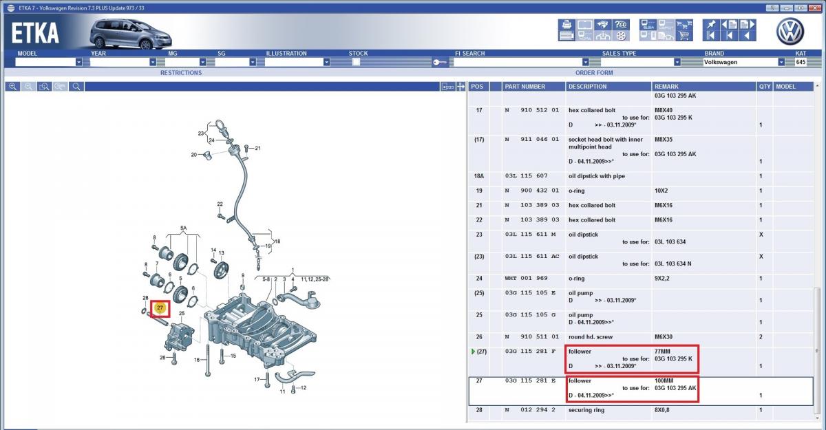

Data oficiala 77mm vs 100mm
post-74110-0-57799100-1376069025_thumb.j

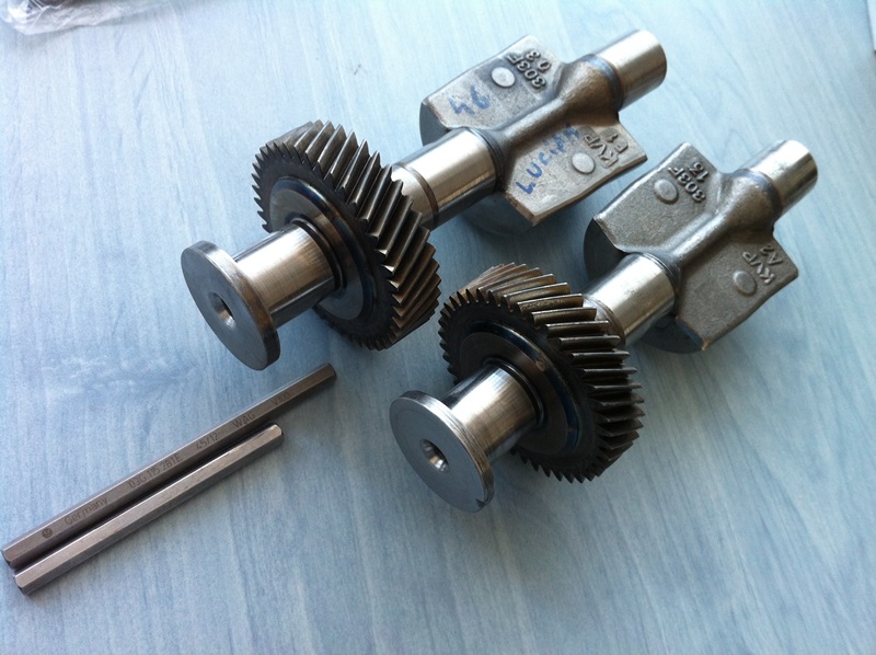

Sal all, stie cineva ce lungime si latime  are un balansor de pompa de ulei ??
Multumesc anticipat
VA pupa tata si :Driver:  Safe
Arbore balansare mic= lungime aprox 20 cm
Arbore balansare mare=lungime aprox 25cm
Latime arbori aprox 7cm
Ansamblu =Aprox 35cm/20cm. Aprox 15 kg.
Daca vrei dimensiunile exacte masor luni  si iti spun.
Cel cu imbusul fiind cel mare nu ?? Daca poti masura exact ti-as ramane dator.
Multumesc anticipat
Modificat de radu sarbu
Cel cu hexagonul interior(imbusul) e cel mic.
In prima  imagine e cel mic cu hexagon interior.Masor luni si iti dau dimensiuni exacte.
In a2a imagine  e cel mare, cel mic era pe birou !!!  :D

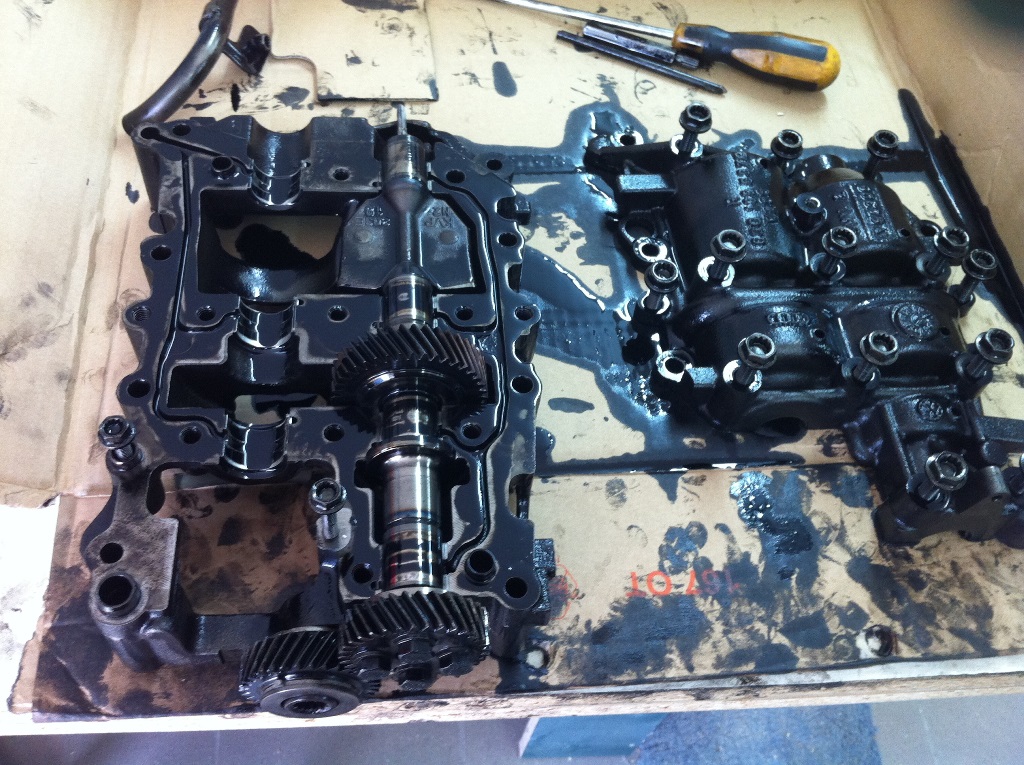

post-74110-0-59713700-1377880091_thumb.j
post-74110-0-26661200-1377880277_thumb.j
Modificat de EEXCALADE
motorul 2.0 cu un singur ax cu came ce pompa de ulei are
Cea cu probleme !Dar nu pompa e problema,ci ansamblu de arbori de echilibrare. :D Cel din imaginile de mai sus.
