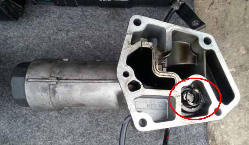

Nu se vede in schita. Supapa nefiind o parte care se gaseste separat, vine cu tot cu carcasa filtrului. Este vizibila dinspre motor, pe flansa de prindere.
Din amintiri parca mai este una, gen bila-arc, care se vede in compartimentul cartusului, dar asta numai daca faci curat acolo.

Una se vede in poza postata de mine, cum am si descris atunci.
Cealalta nu stiu unde e. Dar tind sa cred ca e unde zice miticutza.
Am mai spus ca nu le gasesti separat de cumparat.

Daca desfaci vezi sa ai garnitura (nr. 10 in poza atasata de tine) noua sau silicon, reizosil, ca dupa aceea va pierde ulei.
Supapa este incercuita. Dar, nu ai ce sa-i faci.

Cum se verifica acel "arc" din carcasa filtrului de ulei. Eu am bagat si carpa sa curata, si apasat pe el, mi-e frica sa nu il fi stricat, cand am facut schimbu de ulei. L-am tot apasat cu surubelnita si carpa pe ea... Cum pot sti daca ii inca ok sau defecta...
P.S sau tu vb de arcul din poza postata de colegul @42miticutza de pe pagina anterioara? À la numai prin desfacere.
Va intreb ptr ca am fost plecat de doua saptamani in concediu si masina a dormit afara... de ieri cand am pornito am si eu cateodata dimineata (azi nu a mai facut) un tacait, si ceva fum negru la prima pornire. tacheti eu i-am schimbat parca anu trecut in ceva vreme, sau acus 2 ani. Fumul si sunetul cred ca ii mai tare cand sunt porniti toti consumatori (xenonu, incalzirea in scaune si oglinzi).
Modificat de ninu
jangabriel.drind
Este vorba de cel din poza,postata de colegul @42miticutza dar trebuie demontata carcasa filtrului de ulei de pe motor din cele 4 surruburi ca sa vezi acea supapa cu arc.
Din cate am citit pe forum nu se prea poate face nimic, trebuie schimbata carcasa filtrului de ulei cu alta(de preferat noua)dar este cam scumpa cam 400-500 ron.
Uite codul de piesa 038115389D
Nu am demontat ca sa-ti pot spune daca se pote face ceva
Si la mine face asa pe timpul asta, ma refer cand scad temp sub 4-5 grade, dar se aude 2-3 secunde. Acum la -15 se aude mai mult un pic. Piesa pe original costa in jur de 650 ron. Eu astept un pic sa se incalzeasca sa dau jos capacul sa vad in ce stare sunt tachetii si daca sunt buni am sa schimb suportul.
