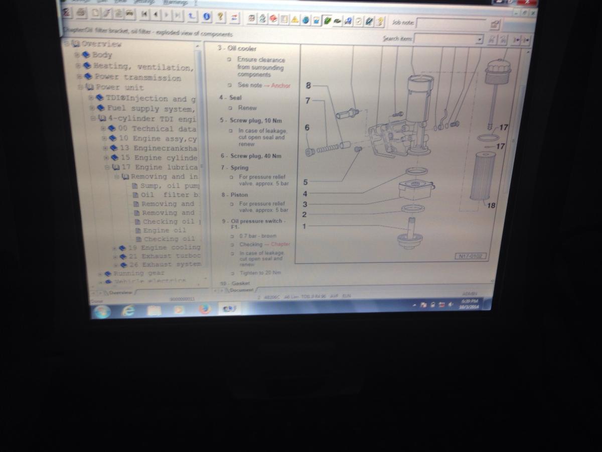

Daca la alte motoare filtrul de ulei e capsat si are in el cel putin o valva/supapa unisens care sa tina uleiul in filtru, la mine filtrul cand trebuie schimbat vine doar "miezul" care nu are asa ceva.
Intrebare: unde se afla in cazul meu acea supapa care ar trebui sa tina uleiul in filtru?? as dori sa incerc schimbarea ei... Intreb pentru ca, dupa 2ore de stat oprita, masina la pornire tacane aprox 2sec (tacanitul specific cauzat de tacheti, pana la amorsare). Stiu ca acel tacanit ar trebui sa se auda doar dimineata, sau dupa perioade lungi de nepornire. Gresesc?

Esti destul de aproape de adevar. Supapa mentionata de tine se afla in suportul filtrului, adica acel corp mare de aluminiu ce sustine si racitorul de ulei.
La toate motoarele 1.9tdi e la fel filtrul/suportul.
Insa din cate stiu, supapa nu se poate schimba. Eventual mesterit ceva la pastila ca sa inchida perfect. Parca mai am acasa suportul ala demontat, sa fac o poza supapei.

Supapa se vede acolo presata de arc. Nu mai retin daca e singura din corp:

Revin cu problema descrisa de mine, posibilitatea scurgerii uleiului din filtru intr-un timp foarte scurt.
Cosmin, amabil fiind a postat o poza (din nou multumesc!)
Acum. Postez eu unansi imi cer scuze pt calitatea pozei, displayul laptopului era ciudat si nu puteam sa surprind mai clar. Este o schita din elsa. Am rugamintea sa imi precizati care e acea supapa "vinovata" pt golirea filtrului de ulei...... Eu nu am gasit niciuna!
Multimesc!!
