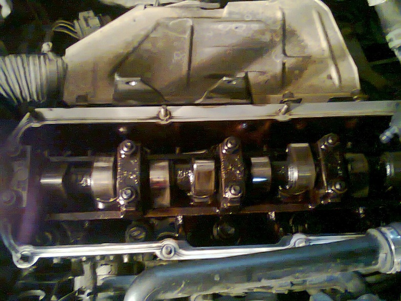

Intr-una din diminetile cu temperaturi sub -18 am gasit sub masina pete de ulei :icon_cry: . La cateva zile pata se facu una si mare. M-am gandit sigur curge pe langa garnitura de la capacul de culbutori. Garnitura o aveam, cumpar un silocon si la treaba dupa vreo 6 ore de munca cu grija si migala gata :icon_cheesygrin: . Scot masina din garaj ma uit o pata mica de ulei, am zis ca poate s-a prelins cum a curs pe la garnitura dar in doua , trei zile ar trebui sa se usuce. A doua zi deschid capota si groaza pe cutia de viteze ulei la greu . Nervi, si ganduri negre cum ar fi garnituri de chiulosa si altele dupa doua zile dau de problema, senzorul presiune ulei. L-am inlocuit si acum totul e ok. :icon_cheesygrin:

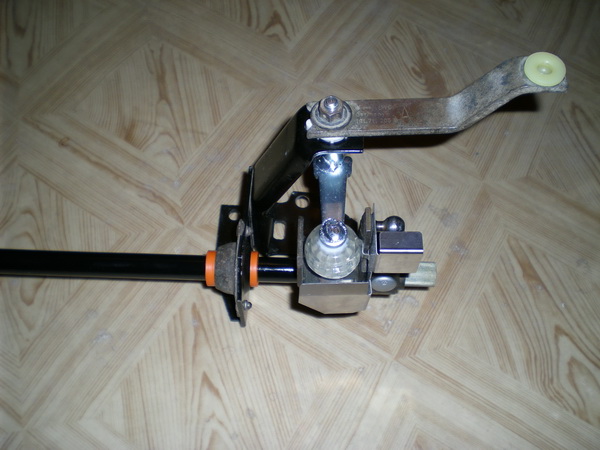

Piese noi pentru Golfulet. Si anume cam tot ce tine de timonerie, ramanand doar cateva piese care nu o sa fie inlocuite.
Sper ca dupa inlocuirea lor schimbarea vitezelor sa sa faca cat mai usor, deoarece acuma din cauza uzurii face figuri.
In prima poza, sunt piesele luate de mine. Celelalte poze sunt luate de pe net pentru a se vedea, unde vine montata fiecare piesa.
O sa revin si eu cu poze din timpul lucrarii.

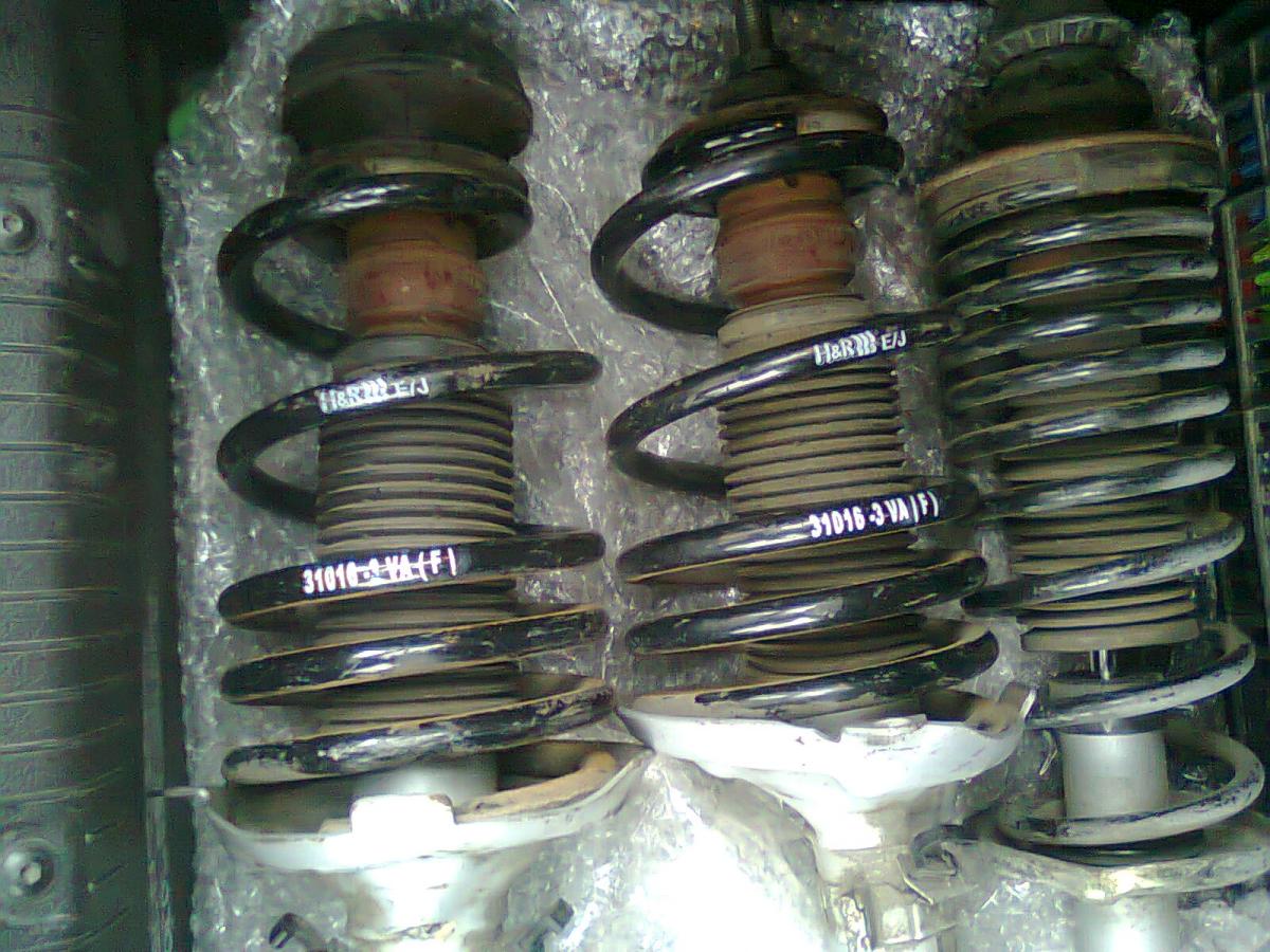

In cele din urma WOB-ul a primit o suspensie sport fixa H&R. Maine v-a fi montata pe masina, si sper ca rezultatul sa fie pe masura asteptarilor. :icon_bounce:
post-75401-0-72920100-1337008799_thumb.j
Azi am reusit sa montez si suspensia, :icon_cheesygrin:
post-75401-0-91281900-1337101180_thumb.j
post-75401-0-27892800-1337101279_thumb.j
