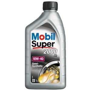

Nu stiu care e treaba dar pe mine incepe sa ma enerveze cei de la Mobil. Folosesc 10w40 si in fiecare an am ''bucuria'' de a gasi bidonasele de ulei cu eticheta si denumirea schimbata. Acum 2 ani era Mobil Semi Synthetic 10w40, anul trecut Mobil Super S .... iar anul acesta Mobil 2000 x1 10w40. Acuma ce sa zic e safe sa mai completez cu ulei dintr-un bidon 10w40 semi synthethic 2000 x1 peste Mobile Super S 10w40, mentionez ca deja am achizitionat un bidonas, iar cu primele doua tipuri am pus de un fel peste altul si nu s-a intamplat nimic daca tine eu bine minte. O fi o chestie de marketing iar uleiul sa fie exact la fel?
a fost inlocuit de
Vad ca ambele au aprobare VW 505.00
Eu zic totusi ca e acelasi ulei iar totul tine de marketing sa te oblige sa schimbi uleiu sa nu mai pot completa... sau sa-ti faci stoc.
Mai astept pareri.

Si ce ziceti e safe sa completez cu 10w40 Super 2000 x1 peste vechiul 10w40 Super S?
In primul rand, pentru motorul tau pe benzina NU ai nevoie de norma VW 505.00, care este pentru SDI, si TDI non-PD.
Pentru motorul tau pe benzina ai nevoie de oricare dintre urmatoarele norme (aprobari) VW:
- VW 502.00 (asta se gaseste in general pe full sintetic 5W40, 5W30, 0W40, 0W30)
- la ce vrei sa bagi tu, adica 10W40 semisintetic ai urmatoarele norme: vechea VW 500.00 si VW 501.01. Mobil Super S si Mobil Super 2000 sunt ambele aprobate de aceste 2 norme.
- sau cea mai noua norma de benizna VW 504.00 (aici majoritea fiind full sintetice de vascozitate 5W30)
In concluzie e OK si se pot amesteca. Pentru mai multe detalii poti da o privire aici si aici pentru a vedea in general toate normele VW. O alta descriere a normelor o ai aici dintr-un PDF de la Titan Fuchs.

Aha merci deci e ok sa completez asa, alea care sunt pentru diesel scrie diesel intr-un colt si la fostu super S si la Super s2000 x1 scrie DIESEL intr-un colt.

Vad ca asta super s 2000 si pt diesel numai.
