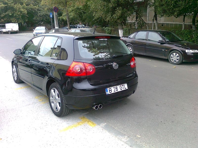

Masinuta a trecut azi printr-un ritual de infrumusetare puternica si iata ce a iesit :D
post-49779-1284139761_thumb.jpg post-49779-1284139753_thumb.jpg post-49779-1284139764_thumb.jpg post-49779-1284139767_thumb.jpg
Eu unul sunt foarte multumit de cum arata acum, e o schimbare simtitoare la look-ul masinii. :)
:) safe everyone!
Multumesc mult pentru aprecieri tuturor. O sa vina si jantele, dar probabil la primavara, acum am rotile de iarna pregatite, si nu are rost sa ma grabesc :eek:
Am uitat sa mentionez, odata cu aparitia tips-urilor, finala a disparut, acum masina suna putin diferit, schimbarea fiind in bine, bineinteles :D
:D safe evereyone!
Este foarte tare fusta spate de ED 30. Sa o sstapanesti sanatos.
Suspensia de ED30 nu ai mai luat-o? Bafta!
