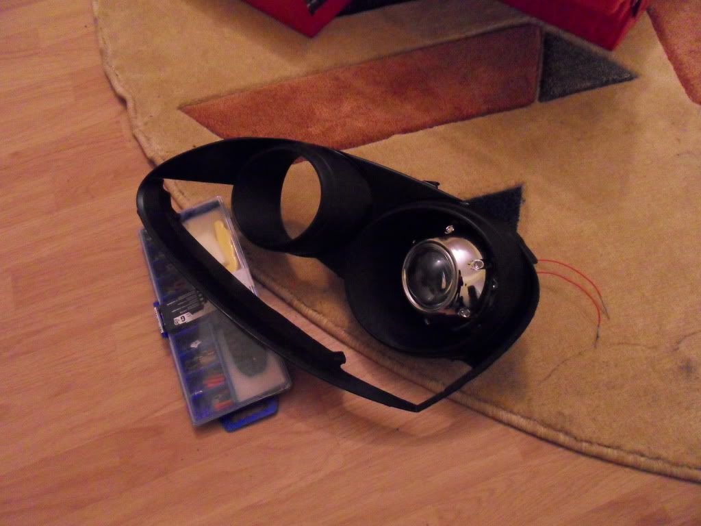

proiectoarele montate de mine nu sunt OEM. sunt de pe un A6 din 2003. proiectoare cu lupă despre care se spune că sunt OEM, am găsit pe acest site.
acolo se menţionează următoarele coduri: 1T0941699B - stânga şi 1T0941700B - dreapta. (nici mie nu îmi apar aceste coduri în ETKA).

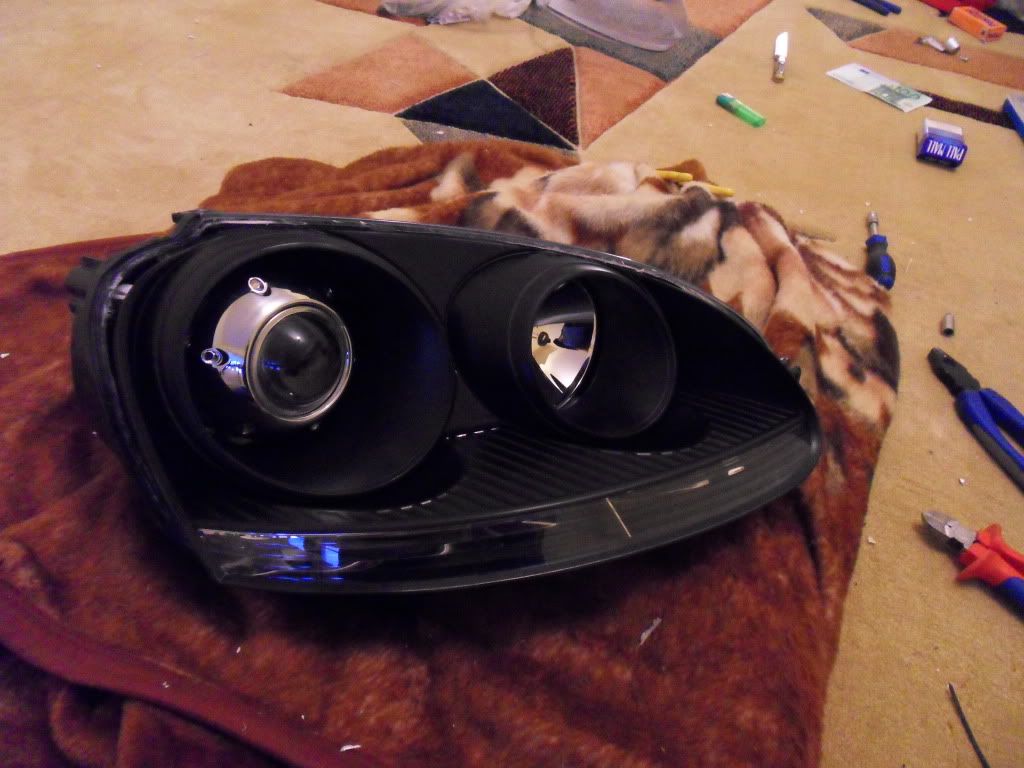

Frumos. Arata fie a TRS, fie a lupele OEM.
Ai avut noroc cu farurile ca s-au desfacut asa usor si frumos. Altii nu au fost la fel de norocosi
Aaaa...acum am vazut. Le-ai taiat de jur imprejur, nu le-ai desfacut
Modificat de kirkus

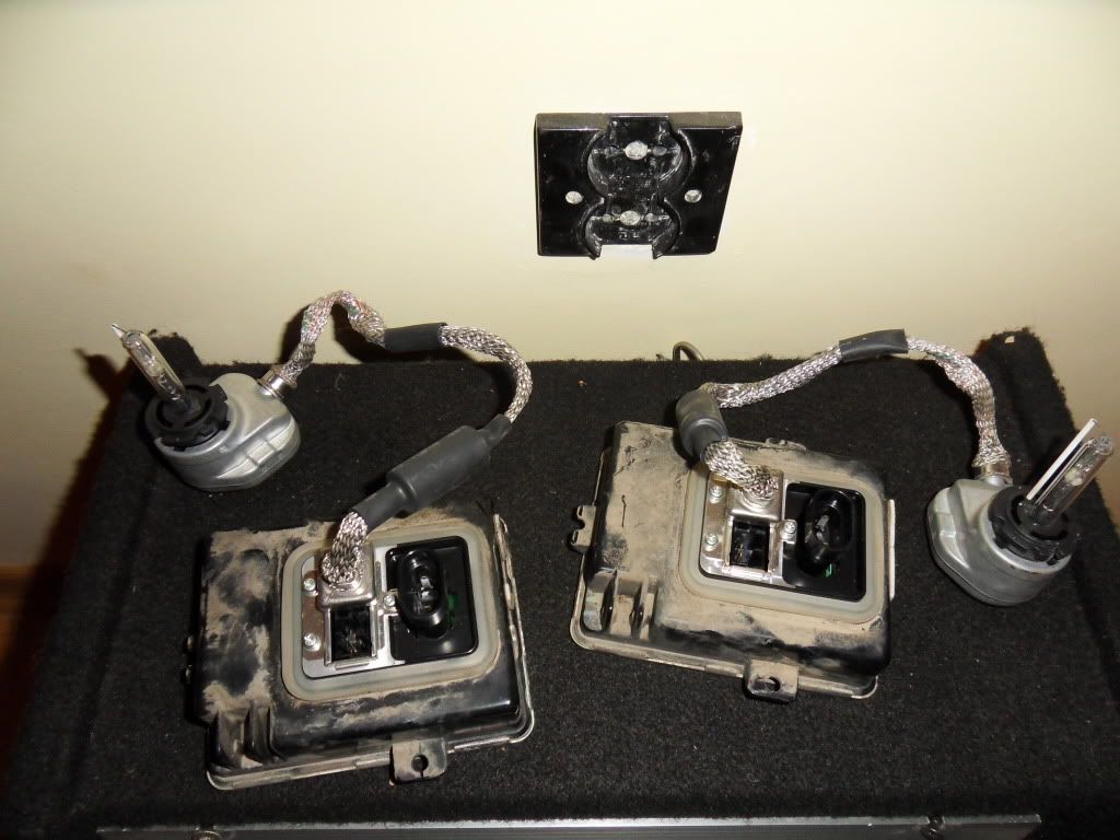

mulțumesc pentru aprecieri. nu știu ce sunt alea TRS. nu sunt nici lupe OEM. sunt proiectoare bi-xenon FX-R - made in CHINA. lumina proiectată pe carosabil este bestială (fără umbre și perfect focalizată). uitați de faruri tuning aftermarket sau chiar și de cele OEM. acest produs China bate tot !!! continuarea se poate vedea aici
Modificat de vw11wst
Felicitari. Am trecut si eu prin asta :D Shroudurile sunt GTI-R look. Arunca un ochi si aici dar si aici. Cat te-au ajuns cu totul. Sunt curios daca e vreo diferenta intre China si USA desi suntem cam intre ele :D
mulțumesc. costul proiectoarelor a fost 175 USD la scara blocului. instalația de xenon cu bec D2S am procurat-o de pe un bmw e46. restul (răbdare, nervi, timp și scule), le-am pus de la mine. :lol:

Da m-am chinuit si eu la ele de ma saturasem. Eu am doar lupa in far, faptul ca ai si halogen te avantajeaza mult. Din pacate eu am un kit xenon China insa vreau sa trec la becuri OSRAM. Ai idee daca fac fata balasturile China?
Da doar lupa o am si remarcam faptul ca la tine este mai avantajoasa faza lunga, avand si halogen pe langa bi-xenon (deci mai multa lumina). Stii ceva legat de becuri xenon oem pe balast china? Tot D2S bineinteles. Ma refer strict la performante

O precizare..FX-R sunt replici ale lupelor de Infiniti fx 35 si sunt facute dupa proiectul celor de la TRS ( theretrofitsource.com). E cea mai populara lupa pentru retrofit in US si nu numai. Performantele sunt aproape la fel ca cele ale TL-urilor.
Asa ca alegerea e una foarte buna.
Circoloco - vor funcţiona fără probleme şi cu balast-uri China.
kirkus - ai dreptate - sunt replici studiate atent şi cu îmbunătăţiri. am constatat " pe propria piele " :icon_thumright:

Intrebare: Cu ce ai lipit sticla inapoi avand in vedere ca le-ai taiat si nu le-ai dezlipit ca mai toata lumea ?
