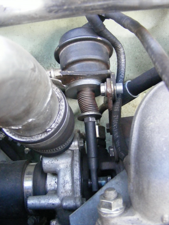

Dupa un tim mi-a venit ideea sa pun o turbosuflanta de mai mare putere si am cumparat una cu geometrie variabila de pe un passat TDI. Ideea venea dela GTO, am citit tot topicul lui si asa asta era rezultatul:
http://a.imageshack.us/img202/8041/turboc.jpg
http://a.imageshack.us/img20/5434/turbo2t.jpg
http://a.imageshack.us/img812/2928/turbo3.jpg
Motorul trage acum de la 1700 de ture, si presiunea in admisie s-a crescut de pe06 bar la 1 bar, am pus si un intercooler de pe un astra 1.7TD.

Felicitari maxime pentru aceasta reusita !~ Cum ai facut sa functioneze geometria variabila de pe vnt15? :)

Felicitari maxime pentru aceasta reusita !~ Cum ai facut sa functioneze geometria variabila de pe vnt15? :rolleyes:
daca te-ai uitat la poze cred ca ai vazut cum era montat regulatorul de presiune, daca nu se vede nici o problema iti expil daca pot :P
in primul rand este un regulator normala mecanica care la o anumita presiune deschi de geometria, asta a fost demontata de pe un turbo de camion care deschidea la 1.6 bari,singura problema ca s-o cobor asta pe 1 bar
