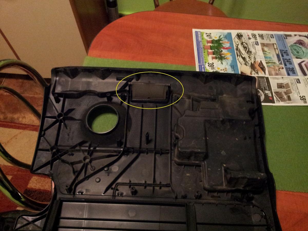

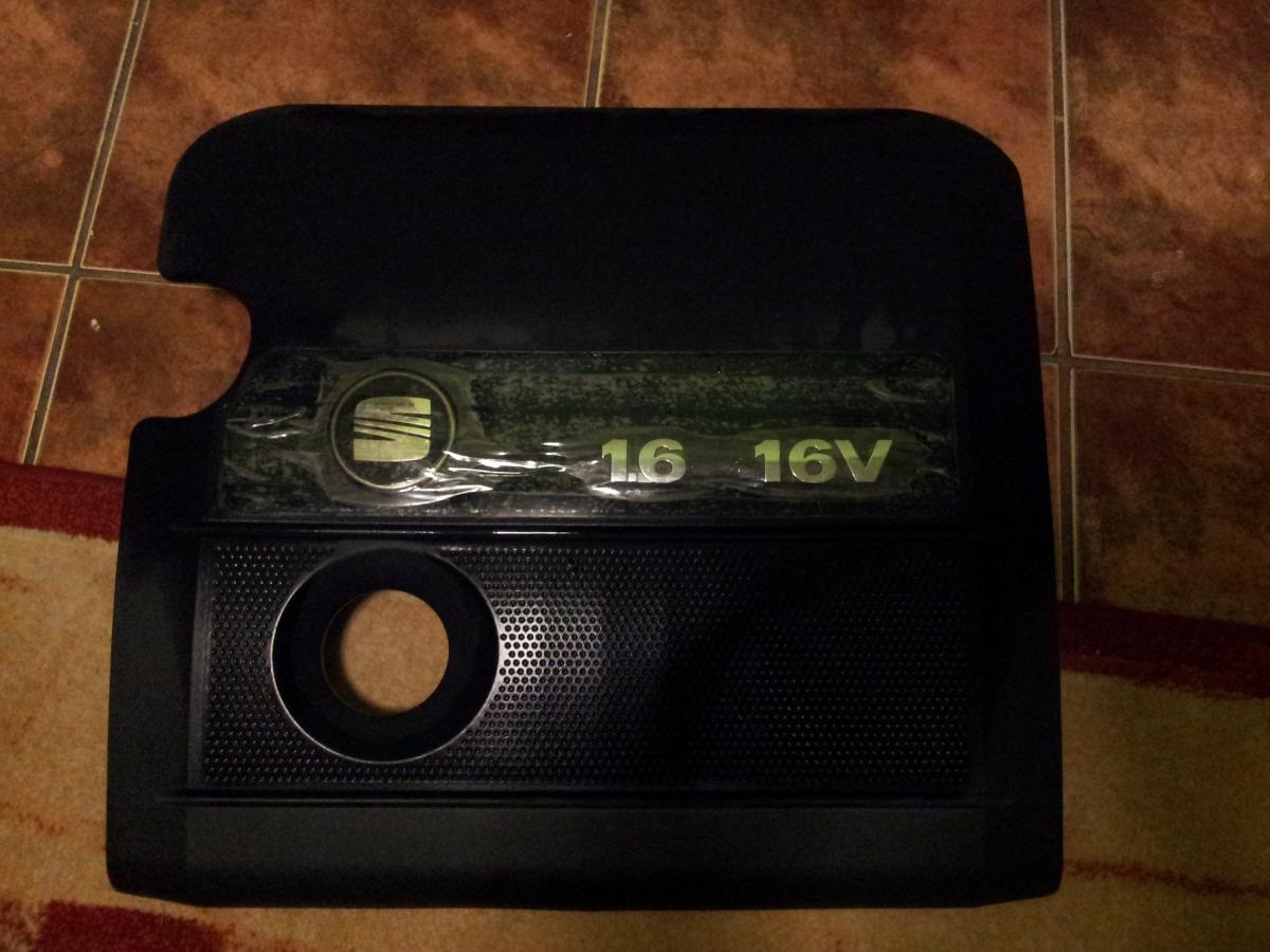

Deci, cum ziceam, am desfacut capacul de la motor - Poza 1.

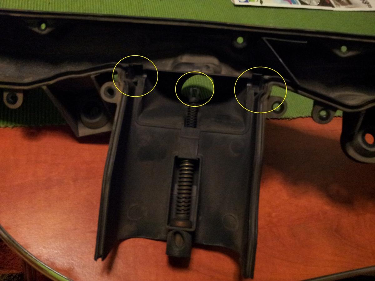

Dupa care am desfacut tot ce era sub el (suportul in care vine filtrul, si partea de mai jos, care nu stiu cum se numeste dar e cea incercuita) - Poza 2 si 3

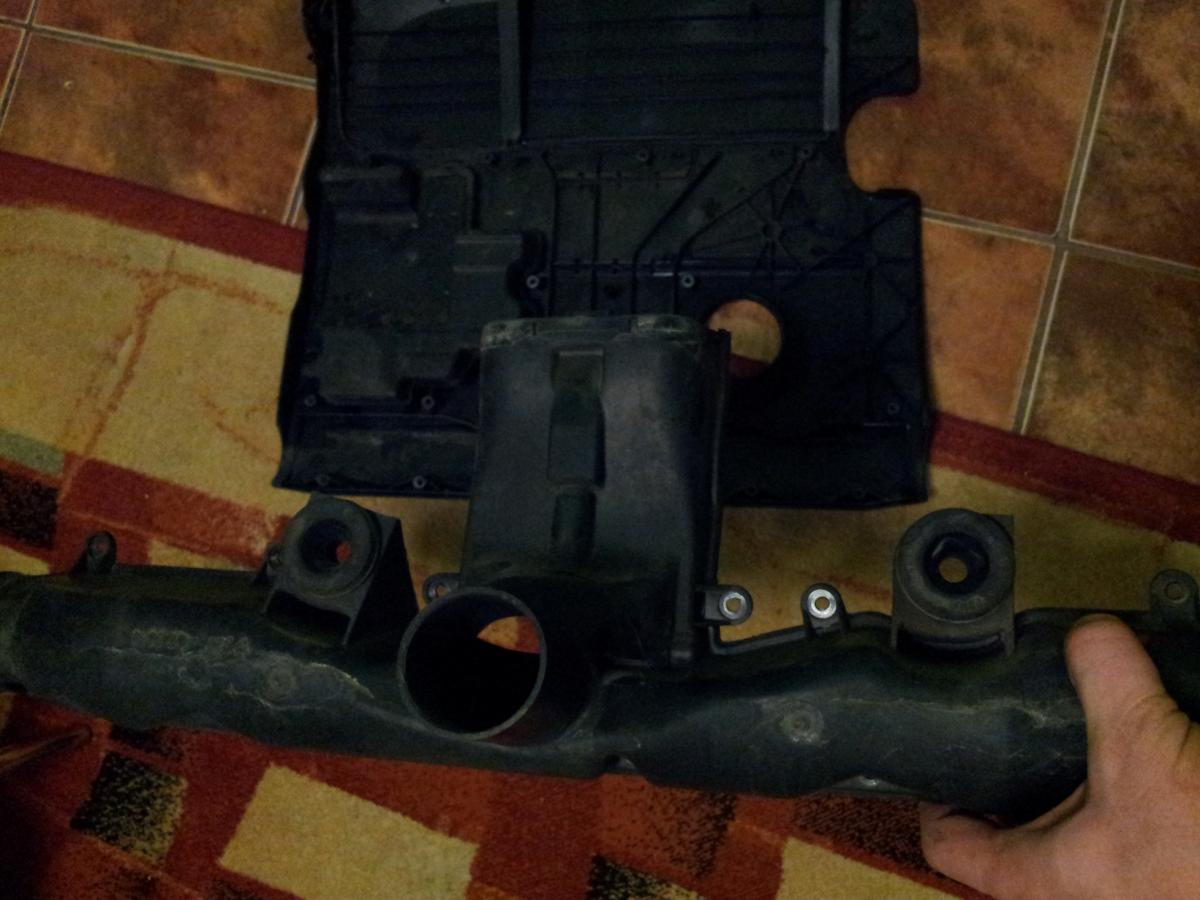

Bun, acum vine partea dureroasa, sub acel capac dupa ce l-am desfacut am vazut ca este o clapeta. Acea clapeta din cate mi-am dat eu seama lasa sau nu aerul sa treaca, sau nu??? Pt ca ea, in locasul in care era pozitionata, culisa in sus si in jos - Poza 4 si 5
Acea clapeta avea locas si in acea buacata de plastic care am luat-o jos de sub capacul motorului, iar acele locasuri le-am incercuit. Pe langa cele doua din lateral, mai avea si ca un fel de carlig, care intra in acel arc(surub), din nou, acel arc, habar nu am ce face. Eu am incercat sa il imping cu mana, dar nu am reusit. - Poza 6
Si problema? Pai problema e ca am reusit sa rup acel carlig care intra in acel surub. Daca stie cineva ce rol are acea  clapeta, si de ce era prinsa cu acel carlig de arc (surub) - Poza 7

Clapeta aceea este pentru a baga aer cald de la galeria de evacuare in admisie mai ales iarna si nu cred ca e nici o problema daca mergi o perioada cu ea rupta.Numai clapeta nu stiu daca gasesti sa o cumperi insa la dezmembrari gasesti capacul de la motor si nu e foarte scump.
da, asa este, e vb despre acea clapeta. Am gsit-o in dezmembrari. Meci
