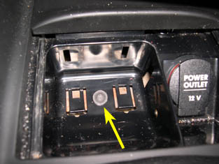

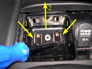

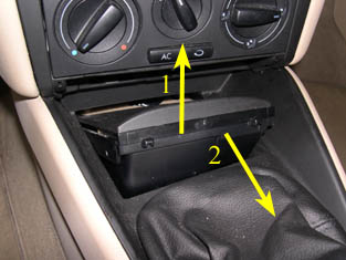

Trebuie sa fac cercetari :) la fata locului sa vad cum se scoate capacul acela, stie cineva cum se demonteaza? vreun tutorial?
scoti scrumiera cu totul si poti rezolva capacul fara sa il demontezi.
pt asta desfaci surubul vizibil si cu surubelnita plata ridici cele 2 cleme din margine. apoi ridici si tragi spre tine scrumiera. deconectezi cablul de bricheta si gata
