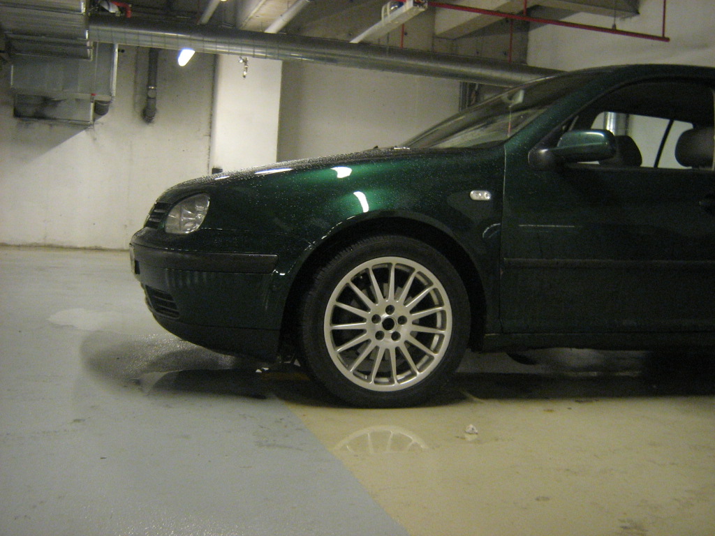

am si eu o intrebare avand in vedere ca nu am gasit un topit special pentru problema mea sper sa nu deranjez pe nimeni. Are idee cineva ce model sunt jantele astea? Si cam la ce pret se vand?
