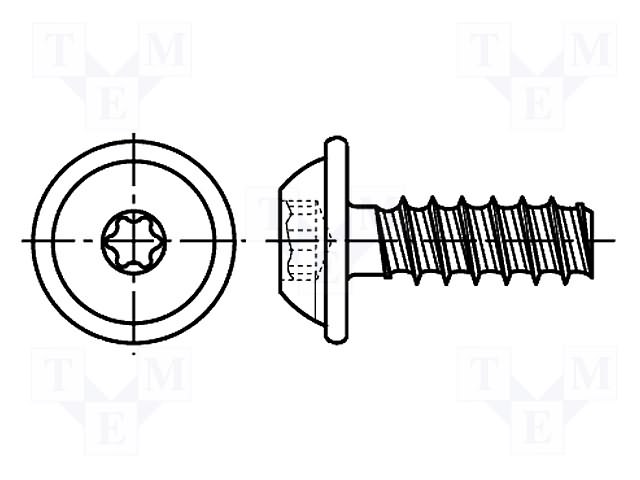

eu am folosit doar suruburi luate de pe un Golf 5...acelea cu cap tors si cu palaria mare.se potrivesc de minune si sunt si negre si estetic arata f bine.
Vladucu ,ai cum sa faci o poza cu surubul asta ?
Poti folosi surube simple de genul asta 5138201hr.jpg, pe care apoi sa le vopsesti ( ar fi indicata si o saiba )..
Sau poti folosi genul de surub.. si anume cu saiba incorporata, asa 323-980.jpg sau asa self-drilling-screws-washer-tp_5441412100561832189.png
Cred ca la modelul din urma se referea si vladucu
