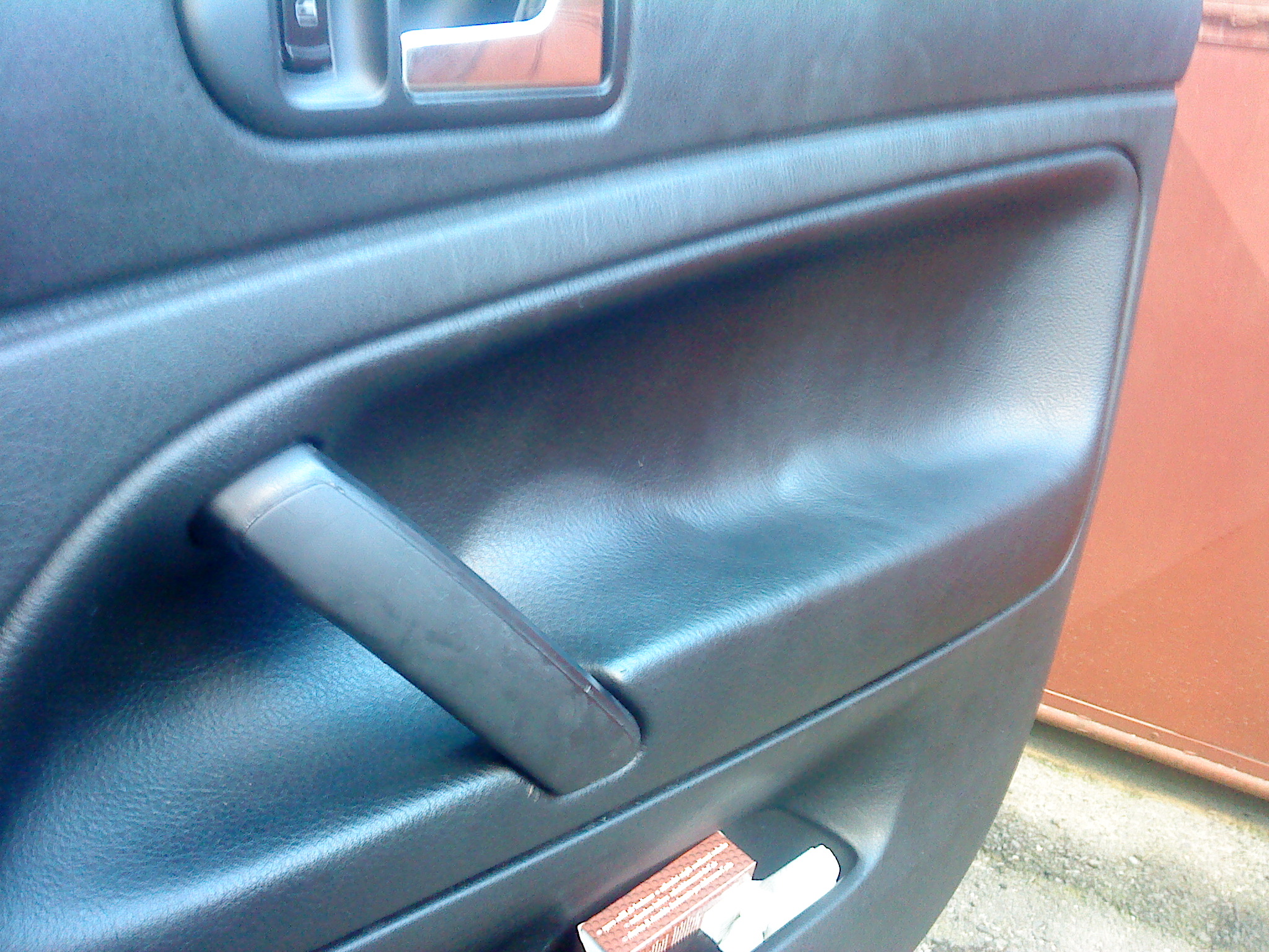

Buna,am vazut de ceva timp cami iasa pe amandoua usi niste umflaturi,pe cea a soferului numai una dar pe cea a pasagerului 2!Si se simte ceva moale asa in umflatura aia,ce poate fi!?

salut ...vad ca la tine portiunea aia care s-a umflat e din piele sau dintr-un material asemanator la mine e din plus......e posibil de la caldura ........sub pielea unde s-a umflat este un material din carton presat si probabil ai lasat geamul deschis cind a plouat si a intrat apa dedesupt si cartonul ala presat( ca un cauciuc moale alb) s-a umflat .......
iar pielea sau imitatia de piele mentine umezeala daca era din plus se usca repede...
am vazut la un centru de dezmembrari, ca masinile cum stau afara si le ploua inauntru portierele de la masini erau umflate toate....
Modificat de gabone luciano
S-a dezlipit pielea de buretele de sub el. Probabil din cauza caldurii. Ai putea incerca sa injectezi prenadez cu o seringa in cateva puncte si sa tii presat pana ramane lipit.
Ce zice cosmin mai sus se poate dar numai daca ai tapiterie de piele... nu stiu cum ar arata la tapiterie normala sa injectezi prenadez sub ea...
la tapiterie normala am incercat eu si nu iese bine,iasa prenadezul prin material(probabil am injectat prea mult),pana la urma am desfacut fetele de usi si am schimbat materialul de pe toate fetele de usi,dar e munca de chinez batran
Acolo e din PIELE PIELE nu imitatie,multumesc mult de sfaturi o sa incerc!
