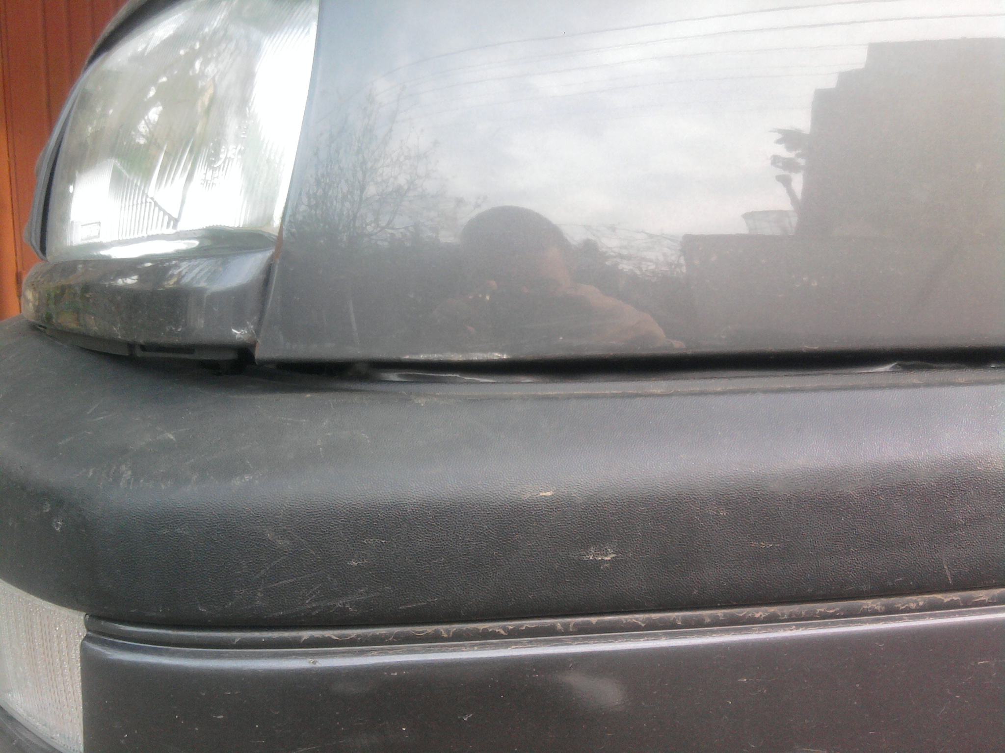

stie cineva daca aripile fatza de vento difera de cele de golf 3 ? imi sta bara fatza putin "cracanata" si cel de la care am luat masina mi-a zis ca i-a pus aripi de golf 3 si de aia.
merg si la g3,dar sunt 2 modele de aripa pana in 95 si dupa 95.Difera din 95 doar locasul semnalului de pe aripa.
e acceasi aripa si pe g3 si pe vento
masina e din '92, nu stiu ce model sunt aripile, voi pune o poza cat de curand
e normal sa stea bara asa cracanata ? sau trebuie sa vina la nivel cu aripa..si cu grila aceeasi problema are vre-un sistem de prindere ceva ca sta tare aiurea. astept pareri
post-80371-0-15922800-1303909112_thumb.j
intrebarea e: de ce a schimbat fostu proprietar aripile? daca le-a schimbat pentru ca a lovit-o frontal is slabe sanse ca elementele sa se mai aseze ca inainte, probabil bara ta sta aiurea pentru ca asa se prinde in suruburi. cativa milimetri de la bara, cativa milimetri de la aripile prost asezate si rezulta o ditamai crevasa intre ele.
s-ar putea bara sa nu fie aliniata bine fata de aripi.3 sa dai o fuga la un tinichigiu sa incerce sa iti alinieze toate piesele.e chestie simpla..doar 3 sa dea bara jos ;)
data bara jos si realiniata pe pozitie..cam asta ar fi rezolvarea ?
da posibil ca bara sa nu fie prinsa bine de iti da diferenta de un centimetru si lufturile alea aiurea.
