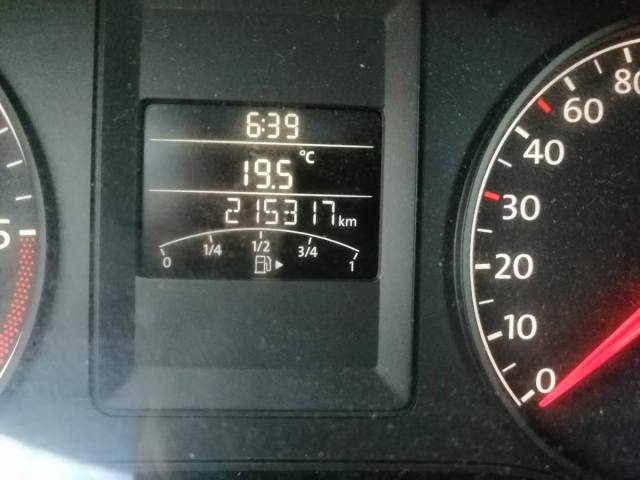

Buna ziua,
Detin o VW Jetta 2011 A6 care de ceva timp nu imi mai indica deloc nivelul de motorina . Cand o alimentez il indica pana la urmatoarea oprire a motorului dupa nu imi mai indica deloc . De la ce ar putea fi ? Multumesc anticipat pentru raspunsuri
fa o diagnoza,  sa vedem ce erori ai
  • 2 years later...
M-am pricopsit si eu cu eroarea pe sonda litrometrica. Daca la inceput aprea sporadic si la repornire isi revenea, de ceva timp acul nu se mai ridica deloc
Diagnostic service: inlocuire sonda + pompa rezervor pentru ca sunt corp comun si vin doar pe original (termen apx. 2 saptamani).
Masina fiind 4motion nici o sansa sa o gasesc SH
Inainte sa scot cei 900 de lei pentru inlocuire intreb aici daca a reusit cineva sa repare aceasta sonda (COD: 1K0919673AG)

Eu cred ca se poate repara, inauntru gasesti ceva asemanator. Poate arata putin diferit fata de cea din link insa principiul e acelasi.
https://www.pieseauto.ro/litrometru/vw/golf-4/sonda-litrometrica-golf-iv-928593300.html
