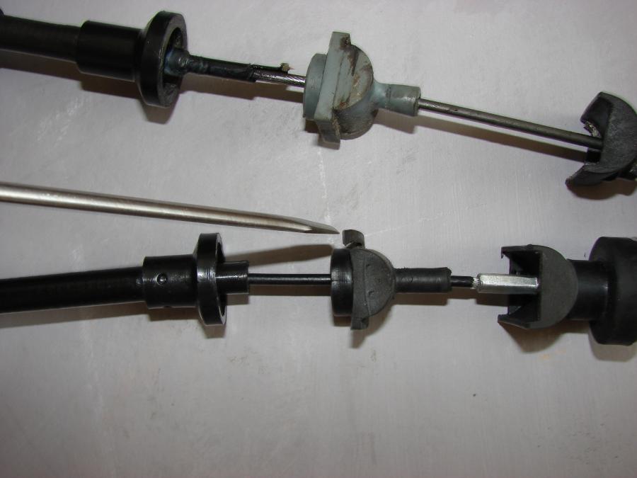

Am si eu o intrebare, ce imi recomandati masina are acum cablu de ambreiaj cu reglaj manual, din ce m-am uitat pe net am vazut decat cu autoreglaj. Care credeti ca este mai bun cel cu reglaj manual sau cel cu reglaj automat.
Masina este un Lupo 1.4 16V AUA, Cablul pe care il am acum agata i sa stricat plasticul ce este peste zbir.
Este mai bun cel cu reglaj automat cu condiția sa fie de calitate, Sachs de exemplu. Oricum din ce stiu toate lupo cu volan pe stânga au cablu cu autoreglaj, numai cele cu volan pe dreapta au cablu manual. Daca pui cu autoreglaj sa fii atent la montaj si la verificarea funcționării.
Masina este cu volan pe stanga, este sigur cu reglaj manual, pentru ca initial pana sa il desfac am incercat de mai multe ori sa il reglez, dupa am realizat ca e cablu defect.
Am atasat si o poza cu reglajul manual, din cate m-am uitat pana acum cred ca o sa fie creu de gasit unul cu acelasi tip de reglaj.post-143034-0-95361000-1427617498_thumb.

- tot din cauza ca a lipsit cablul nu a stat perfect drept in dreptul parghiei de debreiere si s-a frecat cablul pe o parte de camasa si s-a tocit invelisul de plastic, de asta scartaia in zona aia.

Sambata am facut un drum in oras si chiar inainte sa ajung la destinatie cand am dat sa schimb viteza ca sa iau curba s-a auzit un zgomot si pedala de ambreiaj s-a dus pana la fund si acolo a ramas. Am impins masina pe trotuar si am vazut ca piesa care fixeaza cablul de ambreiaj in furca de la cutia de viteze s-a crapat si s-a cracanat lasand sa scape cablul. Ca sa ajung inapoi acasa am apropiat la loc capetele pisei insa m-a chinuit ceva pana sa reusesc sa o bag la loc. Ca sa reusesc sa o bag acolo pe loc (nici macar patent nu aveam la mine) am scos piesa de cauciuc. Acum vreau sa desfac totul din nou in primul rand ca sa inlocuiesc piesa rupta si in plus sa pun la loc acel amortizor de cauciuc. Cum pot sa imi confectionez pisea aceea care tine cablul intins ca fara asa ceva nu stiu cum as putea sa bag la loc piesa aia de cauciuc. Si inca ceva, piesa aia care s-a rupt, merita sudata sau sa fac alta (cum, din ce?)? Multumesc.
Dacă este vorba despre mașina din semnătură vezi ca este un topic despre ambreiaj pe aria de golf 3 și parcă îmi amintesc s-a mai discutat despre elementele de prindere a cablului acolo.
... Eu acolo am incercat, insa nu stiu cum am ajuns de am postat aici.  Nici nu mi-am dat seama ca sunt in alt "domeniu". Am vazut eu ca tu ai explicat pt lupo. Mansonul acela cu care vine cablul (autoreglabil) nou pentru a-l tine intins cred ca e universal. Ai idee din ce il pot face?
Sistemul este oarecum la fel mai puţin prinderea la furcă. Nu trebuie să te chinui să faci manşonul ăla, îl poţi lega cu o sârmă, important este ca la demontarea cablului să nu se destindă că este mai greu de comprimat (nu şi imposibil, în manualul de golf 3 descrie cum se face)
Ok merci. Trebuie sa vad cum fac pentru ca sambata cand am incercat sa-l pun la loc nu reuseam sa tin intins cablul ca sa pot trece cu el prin furca si prin piesa de amortizare de cauciuc, asa ca am scos bucata de cauciuc si acum as vrea sa o pun la loc, deci trebuie sa mai intind cablul cu cativa centimetri. Eu atunci pe loc am tras de invelitoarea cablului din zona unde cablul intra in compartimentul motorului si am vazut ca dupa asta pot intinde cablul cat sa trec cu el prin furca. Sper ca nu am facut ceva aiurea. O sa verific si in manual.
Am cumparat ieri piesa care se rupsese si azi am reusit sa o montez. Am reusit sa comprim cablul si l-am tinut asa cu o sarma si a mers perfect. Chiar mai bine decat daca as fi avut piesa care il tine comprimat pentru ca din prima nu am reusit sa-l comprim cat trebuia si dupa ce l-am legat pe o pozitie intermediara, am mai dat cateva pedale si am strans din nou. Daca insa nu stii lucrurile astea te chinui de iti sar capacele, cum am patit eu sambata intins pe sub masina pe un trotuar din Bucuresti incercand sa conving cablul ala sa "apuce" furca ambreiajului ca sa pot ajunge acasa.
